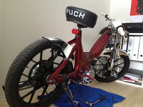

Heysa!
jeg står og skal til at montere min Maltezer baglygte på min maxi!
jeg har bestemt mig for at den skal ned på siden af mit baghjul, dog vil jeg helst have den placeret på højre side af hjulet, da venstre side er fyldt op med kæde, tandhjul og udstødning.. ( det bliver rodet at glo på )
Men, er der overhovedet nogen regler omkring placeringen? ville være ret øv at få en klam bøde for en baglygte som lyser ordenligt... men blot sidder i den evt. forkerte side..
jeg har søgt lidt rundt omkring, men ikke rigtigt fået mit svar ordenligt.. :-S

Så der hvor lygten normalt sidder skal den sidde fortsat.

(1) Lille knallert skal være forsynet med en baglygte, invalideknallert dog to. Baglygte skal være synlig mindst 30° til hver side og mindst 15° over og under vandret og skal være anbragt mindst 0,35 m og højst 0,90 m over vejbanen.
(2) Lille knallert kan være forsynet med en positionslygte. Lygten skal være anbragt mindst 0,35 m og højst 1,20 m over vejbanen.

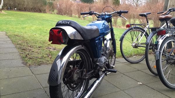

Ville ikke sætte den på højre side, da' biler ikke kan se den for hjulet (:

Hvis den er, så den lovlig.
Du ser det, sjovt nok på om der er et E mærke i lygten.
