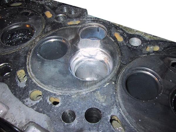

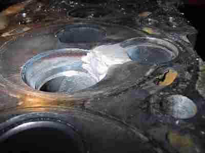

Der er mange fordomme omkring svejsning og lodning i aluminium.
Mange dele går desværre i stykker, på grund af at man prøver at reparerer det, uden at have den ringeste anelse om hvilken legering delen er lavet i. Og hvilken tråd de skal bruge. Men der er der udviklet en aluminiumstråd til svejsning / lodning der har elimineret gætteri omkring valg af svejsetråd.
AB 155 Er en universaltråd til plader / stænger / støbte-aluminium.
I kan se mere på www.absvejs.dk
Her vises lidt af styrken på AB 155
http://www.youtube.com/watch?v=jy2k0s23UZo
Mvh. Allan
