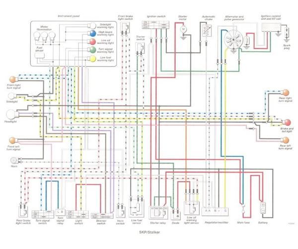

Hej.
En dag kunne min stalker ikke starte, og jeg blev derfor enig med min far om, at det var automatchokeren der ikke virkede. Og der var rigtigt! Vi pillede chokeren af, og kunne måle at der ikke kom nok strøm til den. Er der en klog scooter-mand der ved hvor strømmen til automatchokeren kommer fra? Altså er det fra spændingsregulatoren? Eller hvor faen er det?

Den kan godt starte, men det tager 3-5 min. på elstart! Vi prøved at tage luftfilteret af, og holde en hånd for kabu, så startede den med det samme.

ellers tag bundkar af og rens chokerdysen

Anders: det kan jeg da også gøre. Tror alligevel det trænger til at blive renset:-)
