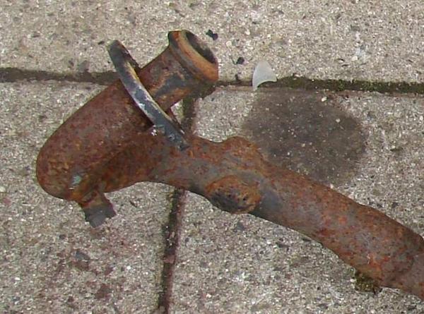

det andet rør er ~15 cm langt, er svejst på forrøret og klemt fladt i enden.
det er blændrøret, som er en begrænsning.

i stil med det på billedet
