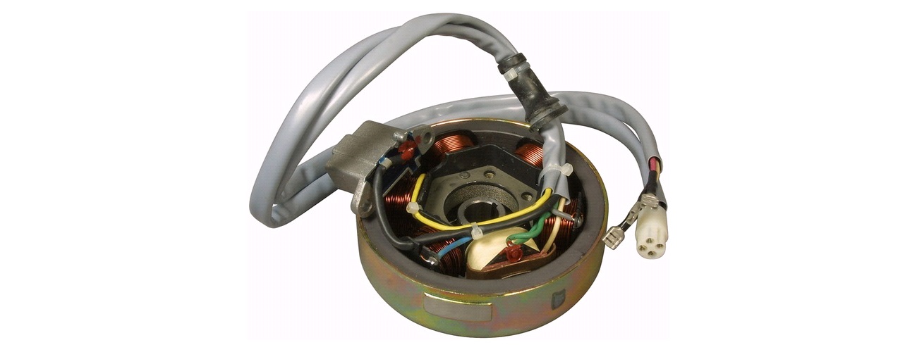

http://dynmedia.thg.dk/img/58501619000_0__500_1300.JPG
Her ser du den lille bump der er på svinghjulet som angiver hvor det er den rammer pickuppen som så efterfølgende frigiver den elektriske impuls som bliver til gnisten.
