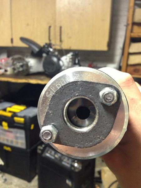

Hej.
Jeg har lige adskildt min bagpotte til min YASUNI C21 og ser så at der sidder et rør/fløjte lignende inde i
si-røret
Er det en begrænsning eller er det en anordning som afstemmer potten ?
På alle andre bagpotter jeg har set der er der hul igennem, men denne fløjte lignende ting er klemt flad i den ene ende og indvendig Ø er kun ca 10mm og der er så nogle slisser i røret.
For mig ligner det en drosling for støj eller ydelse.
Er der nogen der kender til det ?
Mvh Brian

Jeg syntes også det ser underligt ud og fløjten er kun punktsvejst 2 steder så den er nem at fjerne.
Det vilde er så at den har smidt 23,32hk på en hiper med malossi BB77ccm.
Efterfølgende har den så smidt 24,65 med en roost big bore 77

Den fløjte jeg snakker om sidder inden i det si-rør som du har i tankerne.
Det har jeg såmænd også skrevet i første indlæg.
Jeg har lige skudt et par billeder og de kommer om lidt

Kan du ikke lige tage et billede af hele udstødningen?

Jeg kan se at tidligere ejer har renoveret udstødning og monteret en ny potte så det er måske der det er gået galt.

Men jeg undrer mig stadig over den begrænsning, fordi det har jeg aldrig før set i en C21 :S

Så der er lidt flere billeder af svinet her
Man kan tydeligt se på det sidste billede at der kar været godt med klem på udstødningsgasserne, ulden er stort set kun brændt der hvor begrænsningen sidder.
www.scootergalleri.dk/alb_vis.aspx?albumid=92996

Så nu vil jeg lige pille den drosling ud af potten, så jeg kan komme videre med mit nrg power dt banejern ac projekt
