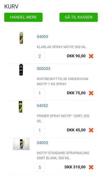

  • #18   15. okt 2023 Tænker du det her er fint?
    ved ik om jeg har taget den rigtige maling? Den nederst på listen? skal have Metallic sort syntes bare ik jeg kunne finde en der hed det
    Nu ved jeg ik hvor mange skjolde du havde malet nævnte hvor mange skjolde jeg skulle male længere oppe det mere om du tror det er nok?
    (syntes aligevel det billigt nok 520kr så nok nogen 60kr i fragt)
  • #19   15. okt 2023 Det maling du har fundet er bare sort. Ikke metallic(altså uden det der glimmer effekt). Ellers burde det være fint. Når du maler med sort oven på sort primer tror jeg ikke du har brug for lige så mange lag som jeg skulle. Jeg malede lilla oven på grå. Men er der overskud har du også til næste gang.

  • #20   16. okt 2023 Må bare få købt den sorte maling et andet sted så, så skyder jeg på at resten af det er nok hellere en sjat for meget end for lidt
  • #21   16. okt 2023 Heller for meget end for lidt
