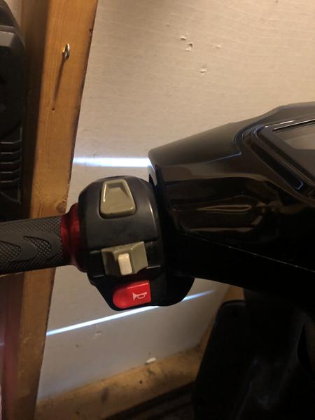

  • #1   20. apr 2022 du skal skille konsol og tage dem ud bag fra
  • #2   21. apr 2022 Bare se dig godt for, de sidder nok med en tap ind i styret bagpå for at undgå de kan dreje.
    Men det er ingenting, bare løsne med EN ORDENTLIG stjerneskruetrækker så du ikke knokler noget. Nok en ide og tage styrskjoldet af også. Ledningerne fra konsollen går ned i et stik bagved, der må også være en bremsekontakt der skal af sammen med ledninger/stik. Når du har dem pillet af og fra hinanden i to dele tager du et billede af dem indeni. SÅ kan du pille kontakter og ledninger fra og sætte rigtigt igen.
    Når du så skal slibe maling af tager du en gasbrænder/varmepistol istedet for.
    Varmer til malingen koger op. Børster med en stålbørste og de er renere end før de blev malet på fabrikken. Langt hurtigere/nemmere med de små kroge og hjørner der er.
    Affedtes selfølgelig inden ny maling
