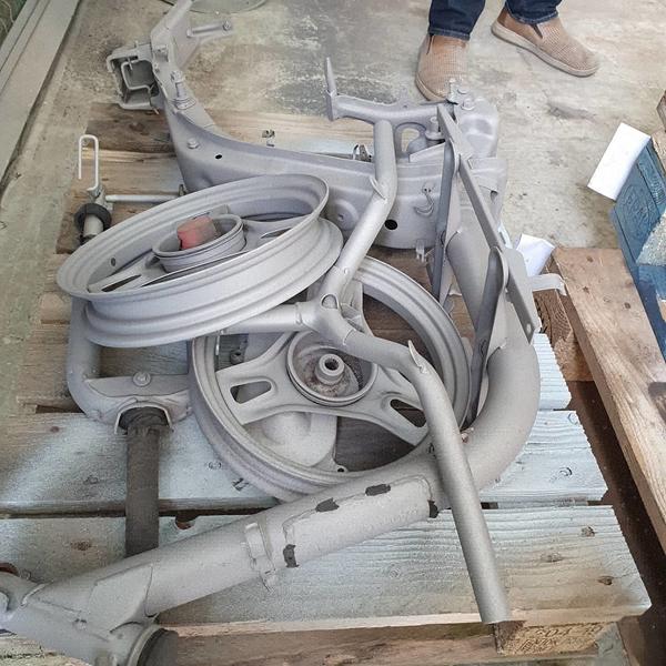

Hej.
Jeg har fået sandblæst stel, fælge, forgaffel samt styr.
Kan man højglanspolere det?
Vh
Det skal grundes, males ( måske to lag ) og så have lak ( måske to lag ).

Og hvis det sandblæst er det satme noget af et arbejde..
Men igen svaret er ja hvis det alu..
(jern kan selvf også poleres, men det vil ruste for dig temmelig hurtigt)

Jeg har fået en pris på 2500 kr.
Prisen inkluderer epoxygrunder og en alm sprøjtemalingsbehandling med 2 lag?
Er det en okay pris? Og er løsningen god?

Hvis jeg vælger denne løsning, behøver jeg så ikke en epoxygrunder eller hvordan
