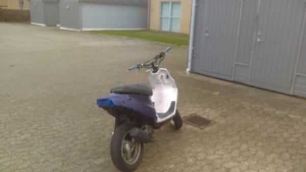

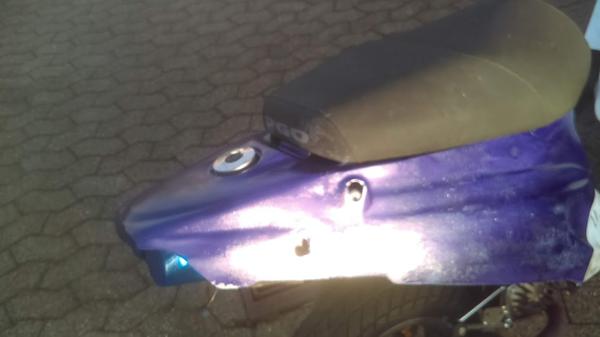

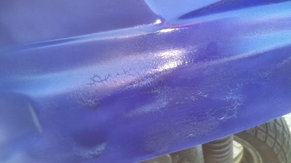

Hejsa jeg er jo her idag begyndt at male skjoldene på min hot. Men det der er lidt satans ved det er at de er begyndt at krakelere.
Hvad har jeg gjort forkert. Har slebet det hele løselige med korn 240 som jeg ellers plejer at have gode erffaringer med
Og det har både fået grunder og maling af samme mærke. Men det krakelerer stadig?

Hvilket har du brugt:
Spartel?
Plastikprimer?
Grunder?
Farve?
Klarlak?
Og så skal du altid tørre af med silikonefjerner inden lakering, og så må det heller ikke være koldt der hvor du maler, minimum 15 - 20 grader skal der være.

Grunder ,Maling og klarlak er det fra harald nyborg
sep 2008
Det kan også volde problemer i sådan vejr her hvis du bare står i et skur.
Evt lig maler dåserne på en varm radiator inden du bruger dem så de varme.

Ikke nok varme?
Ingen silikonefjerner?
Der har du 3 grunde til det ikke fungerer for dig.

Og alugrunder fra biltema
Virker meget godt
Ikke det bedste men godt
Har selv også prøvet plastikprimer og det var lort
Dit problem opstår ved
Ikke godt nok rengjort med silikone
Grunder og maling ikke kan arbejde sammen
Og ikke nok slibet ned
Og for meget kulde og ikke nok varme
Kan også være for gammel grunder eller maling
