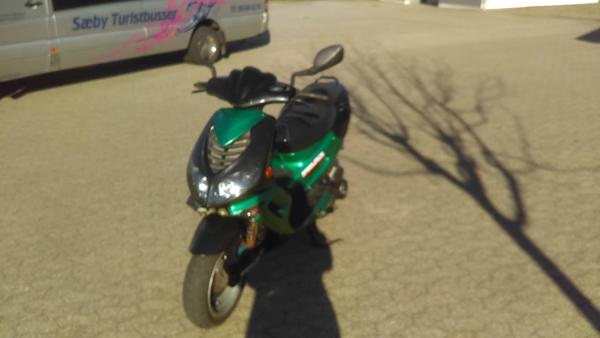

Billeder?
dec 2018
Følger: 73 Følgere: 706 Scootere: 6 Emner: 72 Svar: 717
Men her er et af det første skjold
https://billeder.bazoom.dk/scooter/album/270/wh/2000/2000/1348244/vinterprojekt-20182019.jpg
Resten af billederne kommer når min scooter er samlet igen.
