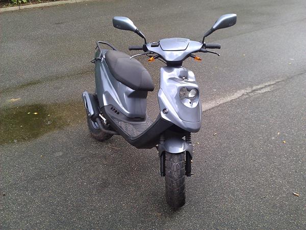

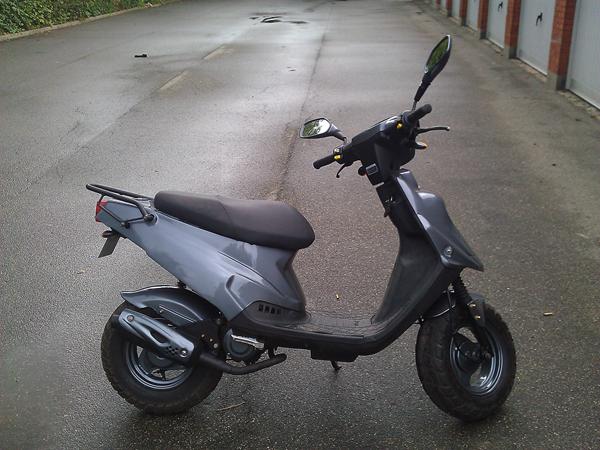

https://www.scootergalleri.dk/galleri/373642-yamaha_jog_fs_lc_ts
du kan se min jog der har jeg brugt grunder og hobby maling har selv malet den
hvis du maler med metallisk farve så sprøjt med tynde lag og ikke fokuser på et sted for lang tid så kommer der løber så skal du vente til det tør og slibe det ned igen så det er glat og flat igen og begynde forfra og når du har sprøjtet det sidste lag grunder så lige tag et fint fint sandpapir 800 korn eller 1000 korn helst vand baseret sandpapir og lige slibe toppen mærk med hånden om det er jævnt så bliver det rigtig godt
