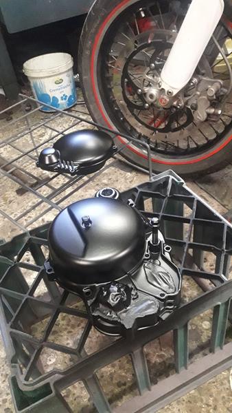

  • #1   1. jan 2019 Du skal bruge plastikgrunder på skjoldene, ellers hænger malingen ikke i.
    Og du skal ikke bruge klarlak ellers så bliver skjoldende glossy, man kan også få mat klarlak, men det kan bedre betale sig at bare give en masse lag maling.
    Og husk at slibe overfladen plan og affedte den inden du maler
    Hvis du bor i Nordjylland eller vil sende dem så skal jeg nok sprøjte male dem for dig, billigt. smiley
    Her er et billede af hvordan lak jeg har til at ligge ser ud.

  • #4   2. jan 2019 Med ridsefast menes ikke om man kan skrabe malingen let af igen.
    Hvis du kører neglene, en gren eller en skruetrækker feks hen over det matsorte på dit billede Magnus, så vil der 100% sikkert komme nogle lyse ridser hen over lakken, som kan være rigtig svære at fjerne igen. Den slags ridser er umulige at undgå da de kommer ved alm. brug, men var der nu sluttet af med 3 lag mat klarlak oven på den matsorte, så opstår den slags ridser ikke, og dit emne vil stå flot i mange år frem for mange uger.
