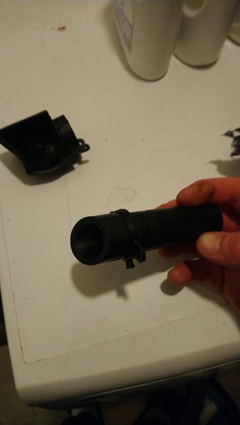

Åben din luftfilterkasse og smid røret som sidder inde i det ad helvedes til
maj 2018
Følger: 3 Følgere: 161 Scootere: 2 Emner: 35 Svar: 95
Pil røret ud af luftfilteret det ser sådan her ud
