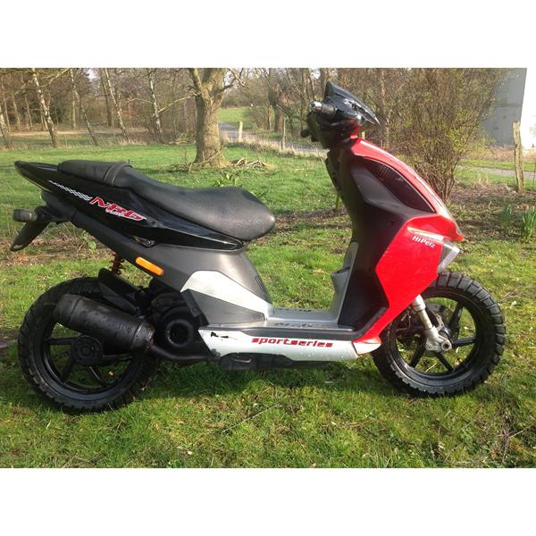

Kan nogen anbefale et sted, eller noget maling at købe?
Ska jo have både grunder, lak og klarlak.
Ku være lækkert hvis man ku få 200ml dåser, og så alle 3 dåser i 1 pakke. Evt med pakke rabat.
Så jeg ik ska finde en 400ml dåse af hver, der virker sammen, og have resten stående og blive for gammelt....
Er der evt nogen der har noget grunder, sort eller klar de vil smide i nakken på mig?
Ska kun lakere en enkelt 13 tommer bagfælg

  • #1   16. okt 2018 Hvorfor ikke købe rigtig autolak?
    Kvaliteten på lakeringen er SÅ meget bedre og du kan nøjes med kun at blande det du skal bruge, resten holder sig fint i årevis.
    For 500,- kan du male hele scooteren og lidt til, så i sidste ende er det langt billigere end spraydåser.

  • #5   16. okt 2018 Jeg har fået gode resultater med spraymaling fra Thansen, det handler om preperation, slib ned og affedt.
    Jeg brugte
    2 lag zinc maling
    2 lag primer maling
    3 lag farve
    3 lag klar lak.
    Det skal bare affedtes så kan det ikke gå helt galt. Jeg brugte bare sprit på en mikrofiberklud.
  • #6   16. okt 2018 Og når jo husk at varme malingen op inden, så er der bedre tryk i dåsen og det tører hurtigere.
    Enten i noget varmt vand eller foran en varmeblæser.

  • #13   17. okt 2018 Når jo, zinc er ikke nødvendigt hvis det ikke er bar metal, jeg malede link systemet og bagstøddæmperen på min HM'er fordi det var godt rusten, jeg sleb det bare helt ned til bar metal.
    Du kan nok godt nøjes med Den originale lak, den hænger sikkert lidt bedre i end spraymaling så det er bare slib det godt ned og så ny grunder ovenpå. smiley

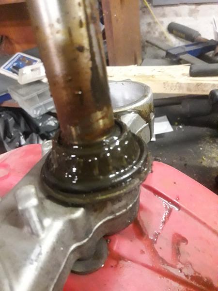

  • #19   18. okt 2018 Skal nok lade være med at bombardere dine emner nu, men synes nu lige at du skulle se det her, der var ekstremt meget modstand i styrlejerne og de hakkede, nu kan jeg sku godt forstå hvorfor, forhelvede mand smiley
  • #20   18. okt 2018 Bring it smiley
    Det er du velkommen til.
    Jeg ved ikke helt hva jeg ska kigge efter smiley er kronrøret rustent eller ka jeg ikke spotte fejlen? smiley
  • #21   18. okt 2018 Haha, gjorde dem helt rene, lejerne inde bag ved havde det fint og heldigvis var der ingen slidmærker i leje sædet.

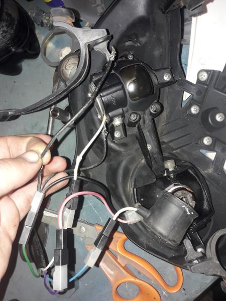

    Kan du egentligt hjælpe mig? Som den store klovn som jeg er så glemte jeg at tage et billede af hvordan forlygtens ledninger skulle sidde, fordi jeg skulle male noget.
    Hvis du vil så må du meget gerne lige løfte din forlygte af sådan jeg kan se ledningerne smiley
  • #22   18. okt 2018 Haha jo tager lige et foto i aften smiley
  • #24   18. okt 2018 Jeg krydser fingre for dig smiley

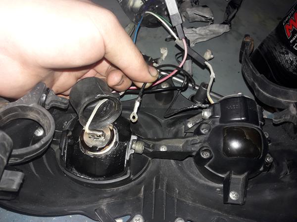

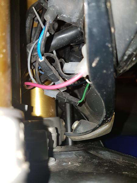

  • #32   19. okt 2018 Fik at lyset til at virke, udover høj lys, der sidder sådan en kabelsko, men kan ikke regne ud hvor den skal sidde? Det er en af de ledninger der kommer fra den samling med 3 ledninger.
  • #33   19. okt 2018
  • #34   19. okt 2018 Tænker den ska på stellet

  • #39   19. okt 2018 Kan du tage et billede af hvor du har taget gummiet af den store lygte, tror kabelskoen skal sidde der inde.
