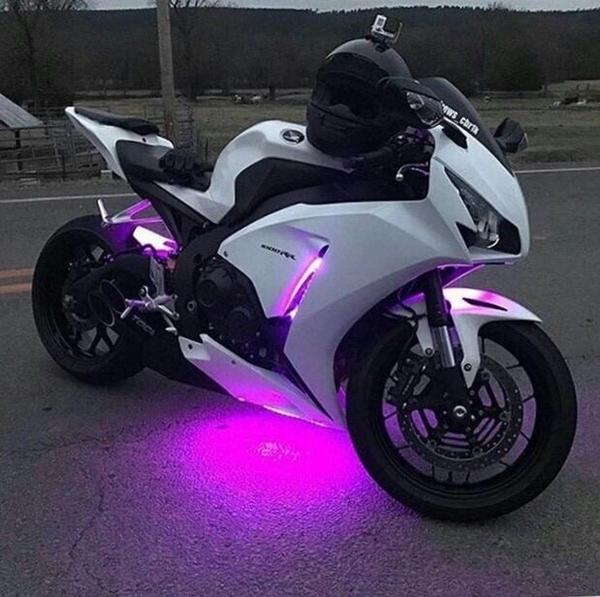

Jeg har længe gået med tanken om hvorvidt eller ej det er lovligt/ulovligt at have belysning på knallert/MC udover de lovpligtige lygter!
Her tænker jeg på F.eks indvendige LED striber inden under skjoldene som giver et lys inde fra "hjertet", dog bare et eksempel! (Se billede)
Har i nogen ide om hvad er er lovligt og hvad der er ulovligt?

  • #2   4. mar 2018 Det er mit indtryk at man kan slippe af sted med mere end loven tillader, så længe det ikke har særlig betydning for færdselssikkerheden.
    Selvfølgelig er det op til den enkelte betjent..
    Har dog lige set en nyere video med en i usa der tilfældigvis har en snak med en betjent.
    Betjenten ville vist ikke have sagt noget, men ham motorcyklisten spørger om det egentlig er at have lys på ligesom på billedet.
    Betjenten siger at de i den stat i usa at der lige er indført en lov om at der kun må være rødt lys bagud og hvidt/gult lys fremad (det er usa.... førhen havde nogen af lastbilerne al mulig lys gejl på.. nu er deres regler mere ligesom i danmark / EU)
    Men ham motorcyklen får det bare at vide. Og betjenten siger så bare han synes det ser godt ud smiley

    (1) Et køretøj må kun være forsynet med påbudte eller tilladte lygter til belysning.

    (1) Et køretøj må kun være forsynet med påbudte eller tilladte lygter til markering

  • #6   5. mar 2018 Tommy, fedt, tak! Havde også tænkt mig at montere rødt lys hvis det kom til stykket!
    Men hvis lyset monteres på denne måde, så kan man kun tænde det når køretøjet har tænding på men ikke tændt motor? Det må da bruge lidt ekstra strøm.. Ikke at det jo ville blive et problem, men det ville være fedt med sådan et rødt lys mens man kører inde fra motoren af smiley
