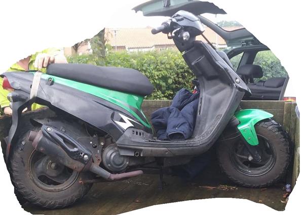

Hej drenge. Jeg har købt mig en hot som har 3 eger fælge og grimme skjolde på.

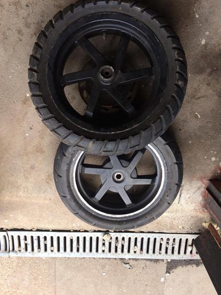

1. Jeg er ved at købe et par 6 eger sorte fælge men paser de direkte over på?
2. Leger med tanken om, at male skjoldene. Lige pt tænker jeg mest på matsort da det hvis nok skulle være ´nemmest og biligest
Men er dog nybegynder på den front, så er åben for råd med farver og metoder til at male. Er det overhvodet biligere end at købe en nyt komplet sæt?
Tak på forhånd
vh
BFO af min hot

Nej, 6 egers 12" hjul passer ikke direkte på, du skal også have forbremser og forskærm med, og jeg tror faktisk også du skal have gaffelbenene med, men jeg er ikke helt sikkert.
Jeg ved ikke hvem det er som har fortalt dig at mat sort er det letteste at male med? For faktum er at sort farve viser alle fejl tydeligst, så det er i hvert fald en and der vil noget.
