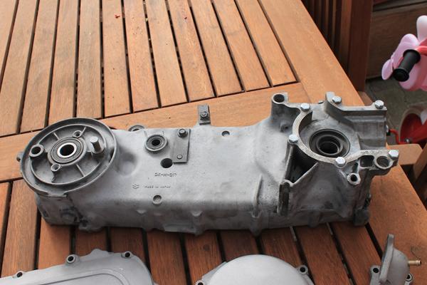

Har fundet ud af det mest trælse.... har renoveret min fz og brugt så mange penge på den, der var ikke lige penge til en støttefod dengang, men tænkte nå nu skal det være! så gik op og lænede den tilside og blev lidt overrasket.. havde ikke lagt mærke til det ene øje i blokken er ødelagt til støttefoden... nu hvor jeg sidder og kigger billeder igennem fra projektet kan jeg da godt se den er helt galt... kan man lave det på en måde? eller kan det sagtens gå ?

Men du kan evt bore et par huller også lave et beslag eller lign:)?
Hvis det er du har tænkt dig og købe en ny blok, har jeg en du kan få meget billigt:) Men træls med lejer osv:) Men har en du kan få billigt:)

hva med sidestøttefod? kan du ikke svejse sådan en på?

Vil helst have det så original stand som mulig

Lagde det i rillen, så tog jeg noget 1mm jern plade som jeg klippede til, og bukkede omkring der hvor røret ligger, 4-5 cm ud på begge sider, og så borede jeg huller i pladen og ind i block og lavede 5-6 gevind 5mm på hver side og skruede pladen fast så den holdt røret fast i rillen . Og så har du et nyt hul at sætte din støtte fod bolt i.

eller du kunne gøre som allan r siger men hvis du ikke har noget til at lave gevind med så gi det et par svejsninger

Men for at lave det på min måde kræver det , det rør jeg beskrev, en plade saks og noget plade , bore maskine og M5 gevind skær og M5 skruer.
Og noget kreativitet.
