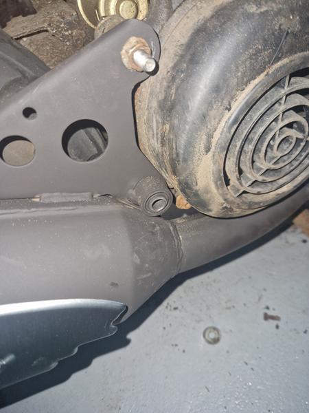

Hejsa jeg har lige fået købt en gg til min rally 2006 og jeg har fået sat hele lortet på undtagen lig en enkelt bolt
Er bare lige i tvivl om den er noget jeg behøver og sætte på fordi jeg kan sgu ik rigtig få proppet bolten derind igen
Kommentarer på:  Rally gg udstødning
  • #1   1. aug 2025 Den bør du få i af flere gode grunde.
    Tricket er at løsne boltene i cylinderen og den ene du har på billedet, så udstødningen hænger halvløst og kan vrikke rundt.
    Så kan du få bolten ind i hullet og så skal den spændes lidt til på hver bolt på skift, så den bliver spændt ind og sidder neutralt. Istedet for man lader den sidde lidt skævt og spænde den ene bolt helt fast, og så bøjer den ind når man spænder de andre bolte ind.
    Så sidder den nemlig i spænd og så kan boltene knække hvis den får et slag og det kan skabe vibrationer osv.
  • #2   1. aug 2025 Eller også har du en udstødning der er til en anden motor.
    Men jeg gætter på det første er årsagen. Den er spændt helt ind på nogen af boltene før alle boltene er sat i... det er en normal fejl at begå
  • #3   1. aug 2025 jaaa jeg skruede egentlig de andre bolte helt i før jeg prøvede at sætte den i. tak for det
