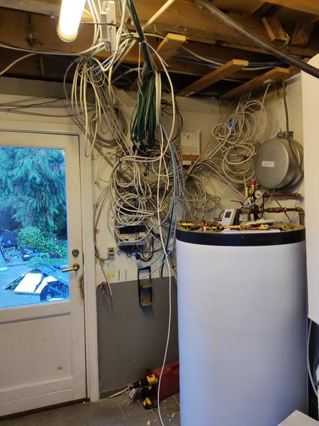

  • #7   15. okt 2022 man kan godt se det er Sjællandsk installation. smiley

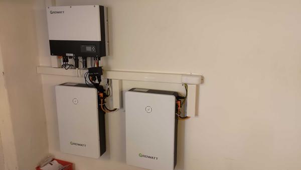

    jeg har også lige monterer sol celler på taget. og monteret el inventer samt 2 batteri. så mangler man bare en godkendelse fra elektriker han skal bare sætte ledninger i el tavle. og han kommer først tirsdag. så skal man bare vente på han kommer. totalt åndsvagt. nu hvor jeg kan få gratis strøm de 3 dage op til smiley og at man jo selv bare kan proppe ledninger i tavlen.

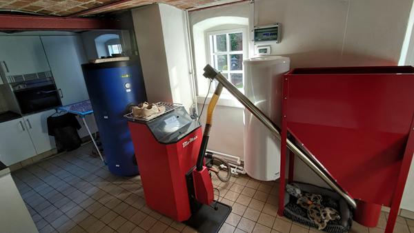

    træpille fyr.
    brændeovn træ.
    luft til vand varmepumpe. også. som køre hele hus. men hvis man vil kan man bruge træpille fyret også. synes det var synd at fjerne den. kan jo være det bliver billig at fyre med igen.

    1x Growatt SPH3600
    2x Growatt GBLI 6532
    Det kan nok slet ikke betale sig at du har givet 25.000 kr for det sidste batteri.
    Det bliver svært at tjene hjem.
    Når din elektriker kommer, så må du stadig ikke tænde for gruppen.
    Der må du først når el installatøren har tilmeldt det og du efter et par uger har modtaget et salgs nummer til din elmåler.
    Lige nu har du kun et købs nummer.
    Og jeg håber så sandelig at du har en summationsmåler og ikke en fasemåler, der hvor at strømmen kommer ind i huset.
    Den lille bimåler der fulgte med din solcellepakke tæller ikke som en summationsmåler, afregningsmæssigt.
    Jeg har selv
    1x Growatt SPH3600
    2x Growatt GBLI 6531

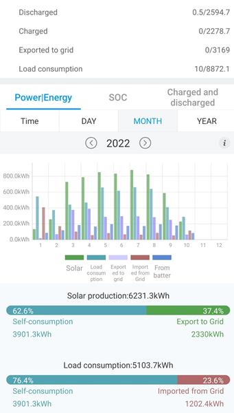

    Du skal nok ikke forvente at du laver ret meget strøm de næste 4 måneder.
    Der er for mange skyer i efteråret og i februar står solen for lavt.
    Forvent 150 kWh i januar og lidt mere i februar.
  • #12   15. okt 2022 Det er ikke Sjællandsk installation.
    Det er midlertidigt i et rum der tydeligvis er under ombygning.
    Hele huset har været under renovering og jeg var uklar på hvad der skulle ske med bryggerset, så alt er lavet med ekstra længde på rør og kabler, så den endelige placering var mest muligt fleksibel.

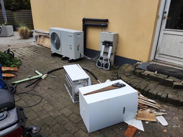

  • #13   15. okt 2022 Farvel Vaillant gasfyr.
    Velkommen Inventor 12kW med inverter og R32 kølemiddel.

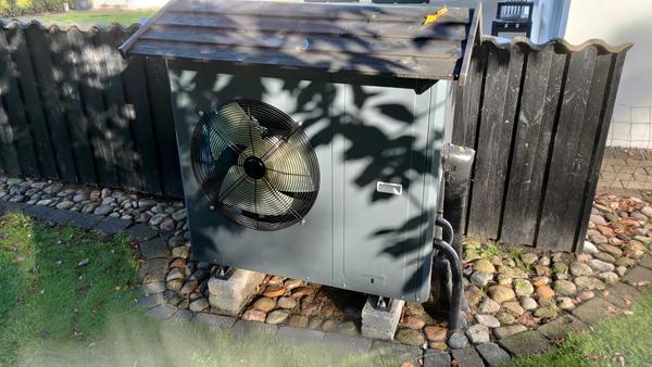

    Det ligner at du har valgt en 10 kW Copmax fra VVS-eksperten.
    Den har en udemærket pris, men det er med R410, som udgår ( bliver ulovligt at arbejde på ) om 2 års tid.

    og yeps til vvs expert copmax 14kw. passer til vores hus. de ville have den skulle være en 10. og det mente var jeg for lidt. og er helt sikkert glad for jeg valgte den 14. det varmer ikke så hårdt som en træpillefyr. men kan altid tænde træpille fyret til at varme huset op med hvis man vil. men indtil videre er varmepumpe helt fint. de. æder jo også mere strøm jo mere varme den skal lave. så kan det være at til hårde vinter at træpiller er billigere. det er det dog ikke lige nu med de priser. men har mange tons stående på lager. så det kan jeg jo tage af.
    ved godt solceller ikke giver det store nu her. men giver stadig en meget god gang strøm til luftpumpen. uanset hvad er det stadig gratis strøm. lager strøm i batteri'erne så man kan bruge det om natten også. derfor synes jeg også 2 passede til vores formål. da jeg har nogle sager der bruger godt strøm om natten smiley om natten laver de ihvertfald ikke en skid strøm smiley og det bliver tjent ind uanset hvad om man så har købt 10 batteri 'er smiley eller ingen. det er jo noget andet med ens formål og behov for den kapacitet. og den har jeg brug for at tappe af om nat.
