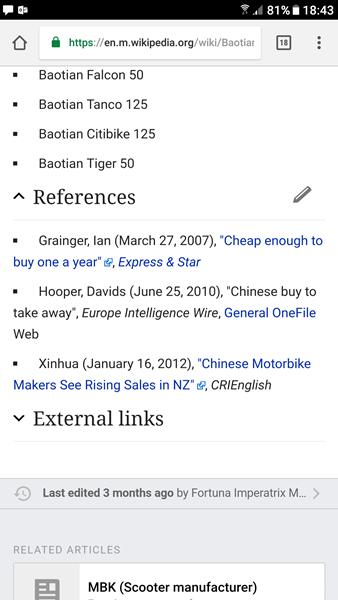

Karburatorne til dem er meget dårligt lavet åbenbart
Det er noget skrammel i det hele taget det bau chiang (sådan udtales bao-tjan i kina, hvor de ikke selv ku finde på at køre på dem)
Katten i sækken.
Skynd dig at få den solgt inden du mister for meget tid og penge på den.
