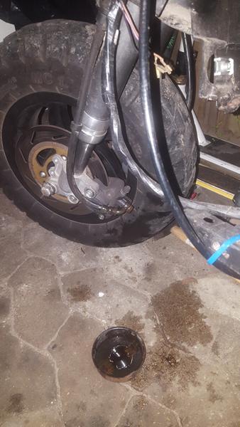

Halløjsa. Jeg har lige udluftet min for bremse, og efter det vil den slet ikke bremse. nogle ideer hvad jeg har gjort forkert?

Find noget gennemsigtig slange og smid på udluftnings skruen.
Dette er så du kan se når der ingen luft er i systemet mere.
Men, fyld væske i, brems et par gange, hold bremsen inde, mens du løsner udluftningskruen, der vil nu løbe væske ud af udluftningsskruen. Gentag dette endtil bremsen igen er hård og der ingen luftbobler er at se i slangen.
Husk sørg for bremsevæskebeholderen ikke rander tør. Pas på bremsevæske, det krads og kommer det på dine skjolde kan de flække.
Smid gerne en flaske på enden af slangen, så sviner du ikke, og du kan passende hælde væsken tilbage i beholderen, så den 20'er sparet
jun 2008
Så stiller du din scooter på sidestøttebenet og trykket en masse korte/hurtige tryk på bremsegrebet.
Dine slanger løber jo lodret, så den normale måde, som brugea på biler, den er ikke altid særligt god.
Hvis du bruger min metode og du ikke har låg på bremsen ved hånden ( bremsecylinderen ), så kan du se lufteb komme op.
Bare bliv ved, indtil der ikke kommer mere luft op.
Når det er gjort, så trykker du lidt på bremsegrebet og løsner udluftningsskruen langsomt og lukker, når der kommer bremsevæske ud.
Tag så en tur på en ujævn vej ( brosten er super godt ).
Nu er det sidste luft kommet op til bremsecylinderen.
