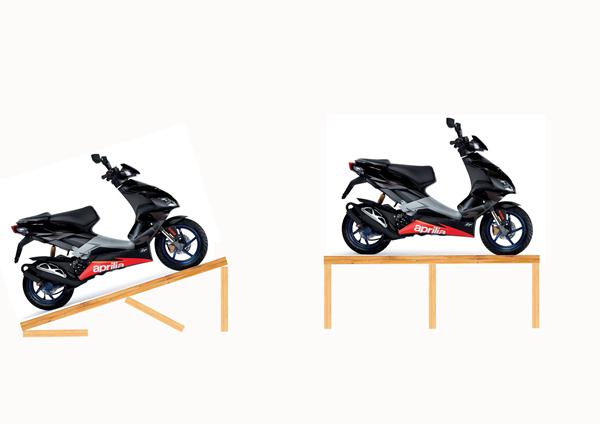

Jeg har en del træ i overskud, og har et stykke tid tænkt på at lave en rampe, så jeg kan sidde på en skammel og skrue på dyret.
Tanken er at smide en donkraft under min "kreation" og hængsler på benene. Men mon det holder?
(proportionerne på tegningen er ikke nødvendigvis korrekte, skulle bare lige hurtigt lave en "model")
Evt. bygge den på en "bund"/platform, så benene til højre står fast.
Kommentarer på:  Rampe/lift - mon det kan holde?
  • #1   26. aug 2014 Ja og så mangler min tegning også lige støtte til forhjulet. Overvejer et stystem hvor to stykker træ klemmes om hjulet, fra siderne.

    #2   26. aug 2014 Uden problemer - jeg har brugt noget i samme stil, det kunne bære alt fra scooter til 250 kg motorcykel og havetraktor.
    Mit træ bord var så med rampe op, det var lidt bøvlet at slæbe maskinerne op, men det kunne lade sig gøre.
    Nu har jeg dog fået et metalbord i stedet for, ideen med 2 stykker træ der holder forhjulet virker fint - lavede selv sådan et system for et par dage siden.
  • #3   26. aug 2014 Havde faktisk også overvejet et "fast" bord, og så en rampe der skulle op med donkraften, men for pladsens skyld var det her bedre. smiley
    Men tak for hurtigt svar. Tror ikke det varer længe inden jeg går i gang med at skrue. smiley Glad for at høre det med forhjulet kan fungere. Har også et skruestik i overskud. Kan være det kunne bruges til den del egentlig.

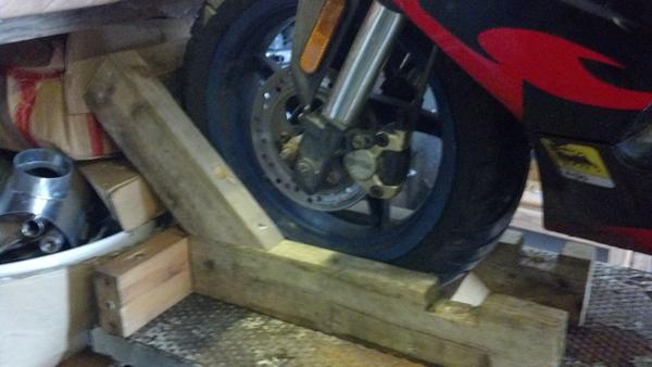

    #6   26. aug 2014 Det er ihvertfald skønt med et bord.
    Her er mit til at holde forhjulet:
  • #7   26. aug 2014 Noget mere finere end mit. Jeg startede med 2 klodser og en skruestik eller hvad de lange ting til.at holde.2 stykker træ sammen hedder smiley
