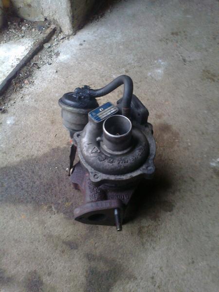

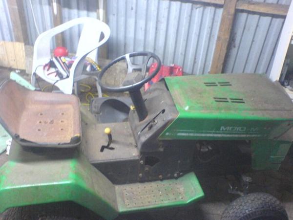

jeg går med en tanke om at købe en havetraktor, og så bytte en turbo på plus en masse andet gejl. Jeg syntes bare ikke rigtig jeg kan finde nogle hjemmesider, hvor man kan købe en så lille turbo, og generelt andet gøjl til en havetraktor. Nogle der evt ligger inde med en hjemmeside hvor jeg kan finde sådan noget?

- nej, at få den originale karburator til at fungere med turbo ville ikke være godt. men at sætte turboen mellem karburatoren og motoren, det kan vidst lade sig gøre! og ja, han bliver nok nød til at lave et "eksternt" smørresystem.
- at smide turbo på er ikke noget man "lige" gør.. tvivler også på at sådan en motor der holder til at blive smidt ud i høje omdrejninger..?
jeg går i OKM i odense hvor vi bla køre gokart, de gokarts er med taget begrænsning. (således at gaskablet går direkte på spjældet) og har fået at vide at hvis de skal køre stærkere skal der strammere fjedre i, da ventilerne simpelthen sejler fuldstændigt i det.. det forresten 6.5 hestes honda motore. om de er de samme på B&S motor ved jeg dog ikke.
men en lille turbo? hmm... hvad med noget fra en motorcykel?

men som nævnt tideligere så har en briggs ikke nogen form for tryk smøring i motoren, så de bliver varme og ventiler osv de står hurtig af når de kommer i omdrejninger. taler af erfaring

den er uden motor og og uden klipper:)
