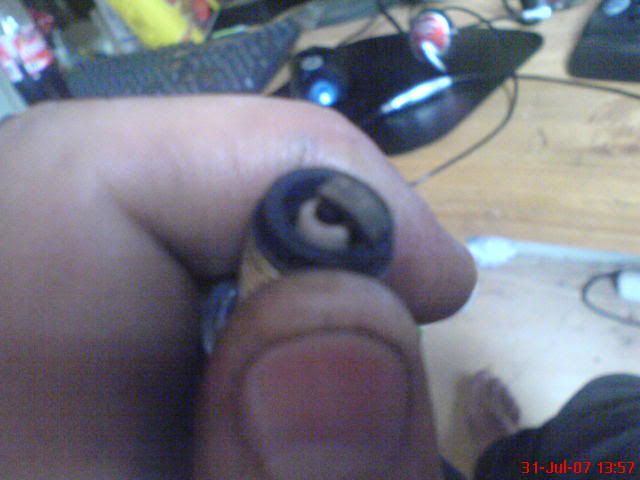

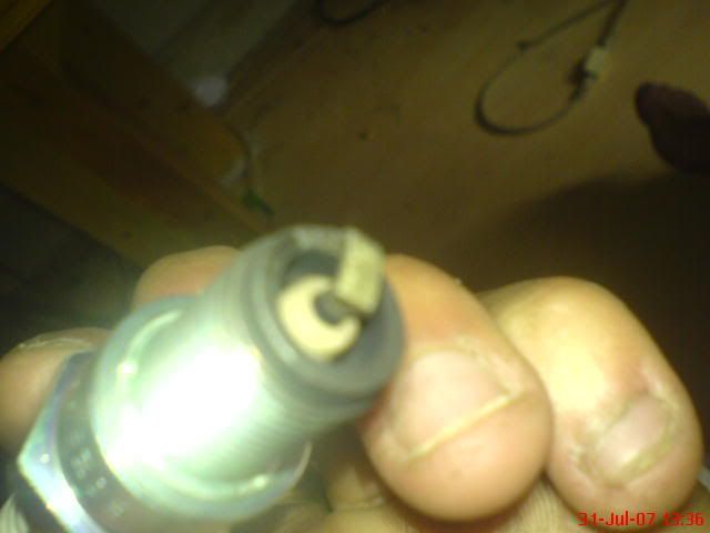

jeg har forsøgt med dyse 105-100-95-92-90-88.. og først omkring 88 kører den nogenlunde med:
Polini evolution 47.6 ac
Polini evo skum filter
TP Nardo knæk
athena racing tap c4 lejer
multivar @4 grams ruller
21mm dellorto @ 88 <-- fatter bjæle af tændrørets farve..
doppler s2r kobling med wingcooler fra s6..
her ser i tændrøret..
http://i3.photobucket.com/albums/y69/nordskov/DSC00143.jpg
efter jeg havde prøvet 88 satte jeg 100 i hvor den så mere normal ud.. og derefter 105, men det var for stort og nu drukner den med alle dyser til jeg går ned i 88 igen hvor den får den der farve..
og det mærklige er jeg har set flere på SG som skriver de har b9hs til et evo.. men evo er med langt gevind ... hva fanden gør jeg :(((( har B9ES

  • #2   31. jul 2007 det er som du ser helt sort uden om, men gult agtigt i midten af electroden :S
  • #4   31. jul 2007 husk du skal stoppe motoren ved høje omdrejninger så den må ikke have stået i tomgang når du kigger på dit tændrør
  • #5   31. jul 2007 smid 95'eren i, stil tomgangen lavt (efter den er godt varm naturligvis) og kør dig en lang tur med masser af gas, eller rettere, ingen mellemgas.
    vi snakker altså en 5-6km inden du kan se det ordentligt.
    og inden du gør alt dette renser du lige tændrøret, sørger for der ikke er for megen olie i benzinen, og sætter luftskruen til 1½ til 2 omgange ud fra inderste position.
  • #6   31. jul 2007 Svært at se det, men det skal enden være lyst /gråt agtigt, eller som Thomas S siger, nærmest cocio brun smiley
  • #7   31. jul 2007 det ved jeg alt det der.. det er også efter jeg har kørt en tur på et par km det ser sådan der ud.. og tager jeg større dyse drukner den.. :S
  • #8   31. jul 2007 ¨støre karbu. så ville det sku virke smiley
  • #9   31. jul 2007 Nikolaj N har set andre med evo og nardo samt 21mm der køre 110-120.. og jeg køre knap 60 med det skidt her :S..det lyder hele tiden som om den drukner.. lige meget hvor langt ned i dyse jeg går
  • #10   31. jul 2007 dennis P har også set andre med 19mm.. med dyse 115.. hvor det kørte helt perfekt.. så det giver ingen mening..
