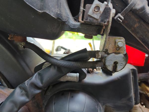

Hey Sg Jeg blev Påkørt af en billist på min Piaggio new Typhoon her i start Maj måned og fandt ud af her i sidste uge at så længe der ikke var noget kørsels forbud fra politiet eller forsikringsselskab må jeg gerne selv reparere den nu og kører på den så længe den er trafik sikker.
Har så ophængt nogen skjolde med strips og lige haft skiftet ventil på både for og baghjul da de var utætte og sådan. Men efter et par måneder uden opstart kunne den ikke komme igang så gav den nogen sprøjt startspray i luftindtaget og så hoppede den hurtigt i live. Skiftede så også luftfilter da det andet var møj ulækkert og havde et nyt til at ligge. Så fik jeg den igang igen men udstødningen lød mærkeligt og den gik mærkeligt i omdrejninger så spændte møtrikkerne ved udstødningsporten og så var alt fint indtil idag da jeg endelig får den ud på vejen igen efter de ventiler så dør den helt ud når den kommer op på halvgas eller over så tænkte efter de måneder har karburatoren det nok lidt skidt så ville skille den ad og rense, Men da jeg så tog Benzin slangen af fossede det ud med Benz og det blev ved og ved og måtte smide slangen i en benzindunk hvor den så nu har tømt hele min tank.....
Mere eller mindre er min vakuum hane vel død? Som er derfor den druknede på den måde og syntes jeg læste et sted at hvis den bare har smadret benzin ned og skubbet det forbi svømmeren kan der ligge benzin i hele blokken nu? Eller er det endelige problem lige nu bare en ny Hane og så skulle alt gerne spille?

  • #1   15. jul Jeg kan slet ikke finde en orginal Piaggio eller kopi vare af den eksterne benzinhane der sidder på min Typhoon men denne her vil vel også sagtens kunne bruges?

  • #2   15. jul Det som om der er en hane for meget på den vga vakuumhane?
    Vakuum haner til piaggio burde være nemt at finde.
    Måske ikke på thansen men kgi scooterattqck osv osv.
    Hvis der er benz i blokken så evt bare af med tændrør og vente til det er fordampet.
  • #3   15. jul Har kigget rundt, kan kun finde dem der monteres oppe i tanken, men der er også 3 tapper på min hane der er de to du kan se på billedet, den øverste fra tanken til hanen så den neden under er benzin slangen til karb og så på den anden side af hanen er der en tap til vakuum
  • #4   16. jul Men altså hvis alt passer i forhold til slange dimensioner eller med lidt kreativ montering burde den vel virke på samme måde?

  • #6   16. jul Syntes ikke selv jeg kunne finde nogen alternativer nogen steder alt jeg kan finde er nogen der skal sættes op i tanken og ellers nogen i samme kvalitet hvis ikke en til en

  • #8   16. jul Ingen af dem.
    Den her
    https://www.scooter-attack.com/en/product/vacuum-fuel-tap-15mm-piaggio-peugeot-yamaha-derbi-65741?vctype_id=13
    Eller Nr 9 herinde
    https://www.easyparts.nl/explodedview/Originele-onderdelen-Piaggio-Typhoon-50-2T-E2-2010-2016-(APAC-EMEA)-Benzinetank-m26397-d194705
    Bare to eksempler jeg fandt på et minut.
    Medmindre din tanks tilslutning er defekt som er grunden til der er det der tank hane til vakuum hane system.

  • #11   16. jul Når fandt en orginal til kun 14euro på en hollandsk hjemmeside som ovenikøbet kun har 7euro levering som jeg har bestilt nu og så burde det vel gerne være plug and play.
    Grunden til jeg nu ikke skiftede ud til en normal var fordi jeg hørte selfølgelig lige chat gpt og den mente ikke der burde være lavet gevind osv til en hane der sidder på tanken.
    Fandt også ud af at det har været få af en række Piaggio New Typhoon der er kommet med det brændstofsystem som de hurtigt fik fjernet fra den næste generation af Typhoons
