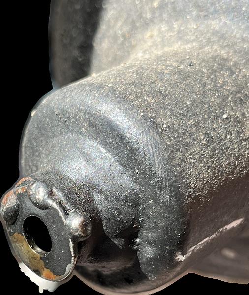

Min søn har set på en Yamaha Neos 30 km.
Ved prøvekørsel viste det sig a den trak dårlig op af selv små stigninger, til gengæld løb den nemt 55 hvis det gik lidt nedad.
I enden af lydpotten var der svejst en skive på med et ca 8 mm hul.
'Spørgsmålet er om det er en ulovlig (tunet) Scooter hvor hastigheden er dæmpet ved at svejse skiven på?

  • #1   11. jul Det ligner en for mig at se original.
    Lakken på skiven, svejseklatter og lyddæmper ser ens ud.
    Hvis du ikke ved hvordan man tuner en scooter til at køre godt, også op ad bakke, og du ikke ved hvad der er lavet ved scooteren af tun, så er det umuligt at sige noget om årsagen til den kører 55.
    Lyder som for tunge ruller. Dog ka det være så meget andet. Sååå pas. Mere foto af eller info om udstødningen ku hjælpe. Lidt

    #2   12. jul Tak for dit svar.
    Du har helt ret i det med lakken på skiven.
    Jeg syntes bare at svejsningerne på skiven ikke så ud til at
    være udført af fabrikanten.
    Desværre har jeg ikke flere foto der viser hele udstødningen.
    Hilsen Jan

    #3   12. jul Jeg tvivler meget på en spændeskive i bagenden af udstødningen er originalt, det ligner hjemmefusk så det gør en ting.
  • #4   21. jul Jeg vil gætte på det er istedet for den der sad i forrøret. Tænker de tænkte det var nemmere end at pille udstødningen af.
