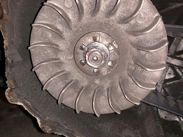

Hejsa SG, nogen herinde der ved hvordan jeg muligvis kunne få den her møtrik af variatoren uden at ødelægge krumtappen? Jeg har prøvet med en slagnøgle men det gøre bare at den afrunder endnu mere. Jeg brugte en 14mm topnøgle
Hvis det er PGO, så overvej en alu skive ind i tandhjulene til starterkransen.
Derefter fjerner du møtrikken med en rørtang.

Hvis den ikke kan, så er du på skideren.
jun 2019
Hvis den rundede af med en 14mm 6 kantet top så ville jeg tjække toppen. Den er nok knækket. Var det en 12 kantet så lærte du hvorfor man ikke bruger 12 kantet toppe

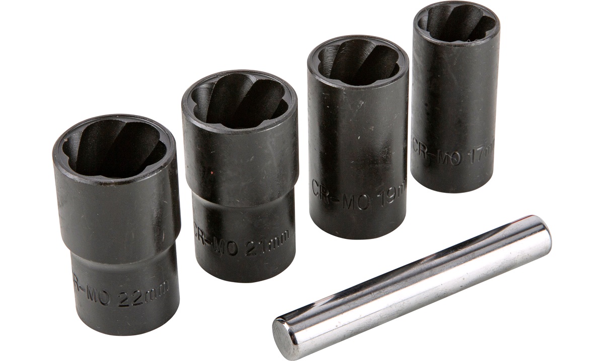

Den slags der kan bruges til hjul bolte?
dec 2024
Følger: 2 Følgere: 164 Emner: 29 Svar: 57
https://dyncdn.thg.dk/img/51278_1_0_m_719_1200.JPG
Hvis du kan finde en der er lille nok.
