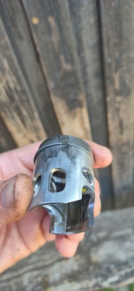

Hej alle.
Jeg har et problem med min drengs scooter som i måske kunne hjælpe med herinde??

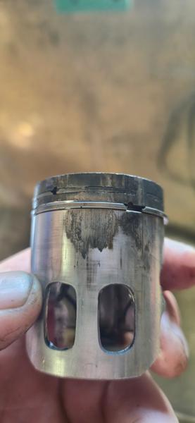

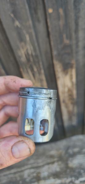

Vi har skiftet cylinder og stempel på scooteren som er en pgo hot50, fik desværre sparet mig ihjel ved at købe en den fra Thansen med. Han kørte og den går bare pludselig ud, men kunne starte med det samme igen. Efter et par ture røg kompression og stempel og cylinder var ridset.
Tænkte det var thansen skrammel så vi købte det her i stedet:
https://scooter-dele.dk/vare/cylinderkit-40mm-oe10-nc/
Nu efter han har kørt måske 20 km gør den det igen, synes det lød mærkeligt så kørte selv en tur, og ja den dør bare total, ligesom hvis man slukkede den, kan dog sagtens starte igen.
Har denne gang lavet en 2% blanding i tanken også for og være sikker på den får smørelse. Har renset kaburator og tjekket slanger og alt det der, og ved sku ikke lige hvad jeg snart skal finde på.
Skal man dyse lidt op selv cylinder er samme størrelse hvis det er fordi den er ved og sætte sig igen? Eller er det noget tænding?
Skriv hvis i skal have flere oplysninger så skal jeg prøve om jeg kan hjælpe??

Har dog selv haft dårlig erfaring med det thansen cyllinder. Nc er ikke bedre. Samme kina skrammel. Noget jeg har haft god erfaring med er alu cylinderen thansen sælger
https://www.thansen.dk/scooter-mc/scooter-og-knallert/reservedele/pgo/hot-50/cylinder-topstykke/cylindersaet-med-stempel-og-pakninger-nikasil-hot-50/n1712458000/pn1712459778
Den er godt nok ikke godkendt men den fungerer som den originale. Laver ca de samme hk. Husk også at tjække krumtap om den ikke skulle være bukket eller bundlejet skulle være dødt

Hvad farve er tændrør?
Ellers bruger I for ringe olie.
Har I husket at kører den til?

Bruger castrol olie fra Thansen, og ja han var i gang med og køre den til begge gange. Måske man skulle smide en dyse 76 i? Der sidder en 72 nu

Tror jeg vil prøve og smide ene dyse 76 i og se hvordan den kører. Så får den da lidt mere

Sidst tjækker du om plejstangen skulle være skæv
