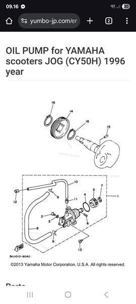

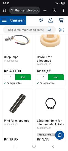

  • #1   20. jun 2025 Du skal bruge disse dele for at få olie pumpe på og så en beholder selvfølgelig. Der skal bruges to låse ringe.
  • #2   20. jun 2025 Sættes på krumtap bag tænding
