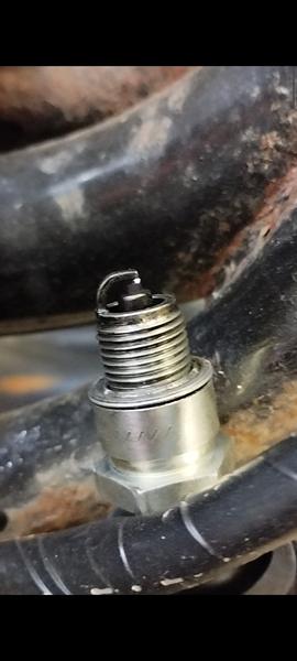

    #6   2. jun 2025 Har lagt et billede på af tændrør der gnister, jeg syntes det ser ud som om den er hvid/lilla.

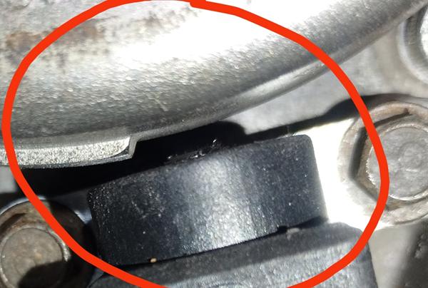

    #7   2. jun 2025 Stempel er i top på det her billede.
  • #8   2. jun 2025 Ser sgu fint ud. Ville lige tjække karburator om den er tilstoppet
