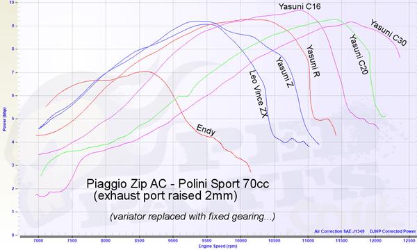

https://www.pedparts.co.uk/blog/choosing-a-yasuni-exhaust-for-a-sports-70cc-kit
Udstødningsporten er hævet lidt, men når man ser deres test af std polini sport med f.eks. yasuni R på så ligger omdrejningstallet mindre end 500 omdr højere.
Så vil tro du skal op omkring 10'000 omdr for at få max ud af polini sport med athena racing på.
Link til graf fra test af std polini sport så du ka se forskellen på de 2mm portning
https://www.pedparts.co.uk/blog/sports-exhaust-testing-50cc-and-70cc-sports-mopeds-part-two
