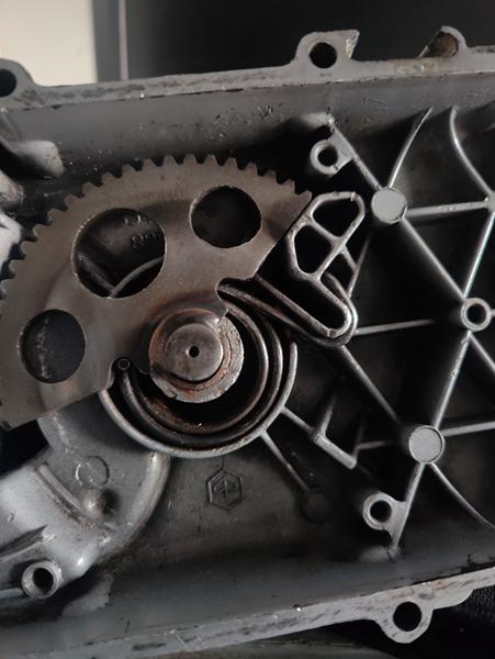

davs, havde det problem min kickstarter ik kørte op igen så ville så rense og gen smøre fjederen aksel osv men nu har jeg så det problem jeg ikke kan få lortet på igen, har prøvet diverse tricks både med tang og den jeg har haft mest succes med er at tage et meget lille top hoved 4mm og smide på en skralde skruetrækker og så sætte den over den lille fjeder pind der og så trække den rundt sammen med akslen men hver gang jeg gør det smutter den enten på den lille fjeder pind eller ved det hul den buede ende af fjederen sidder i, har prøvet i de sidste 3 dage uden held og står med store flænger i både min tommelfinger og pegefinger så er egentlig godt træt af det pis nu og overvejer så bare og købe et andet som er samlet
nogen der har forsalg eller lign?
og i behøver ikke sende den video her inde fra SG med ham der bruger en spænde tang til og trække den hen det kan jeg ikke få til og virke den smutter altid enten i den ene eller anden ende og har nu altså kun 2 hænder så kan ikke holde på 30 forskellige steder
Tak på forhånd;)

Altid lidt af et puslespil at få gjort.
Den her måde ser smart ud. https://youtu.be/L-BinRQfaZU

Så kan du fokusere på at få fjederen med rundt. Jeg bruger altid metoden med den lille top på 1/4" skruetrækkeren .

nogen der har nogen ideer

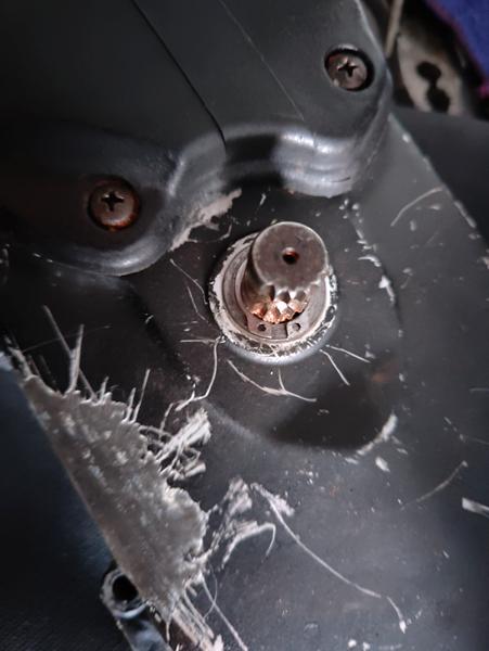

Men sidder låseringen forkert?
afstandskiven under låseringen er også sat på
sep 2003
Følger: 20 Følgere: 668 Scootere: 12 Emner: 152 Svar: 8.867
Det er måske en gammel kick fjeder der er lidt skæv, så den sidder lidt skævt. Men virker og holder det så er den monteret korrekt
