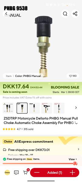

    det jeg mente med fede og tynde ende var fordi jeg havde fundet nogen til 20kr på AliExpress (se billederne) som jeg sagtens tænker kan bruges på skal nok bare lige have en svanehals på og så burde det da virke fint og ellers ka man også købe en normal træk choker til 20kr på AliExpress også som passer til den karburator så i værste tilfælde køber jeg bare sådan en og skruer i
  • #5   27. feb 2025 Den øverste her er med den tynde ende og den her nedenunder er med fed
  • #6   27. feb 2025 når tænker det er den med den tynde ende men det ligemeget nu, er sgu kommet til og smide chokeren væk så køber bare en normal træk choker og skruer i istedet
    Men tak for du svarede smiley
  • #7   27. feb 2025 Alle de chooker jeg har bruger den Tynde … og det er din også ….
    Altaå du skal bruge den med Lille hovde på … Jeg har faktisk aldrig set et choker kabel med et stort hovede som ligner noget bruges til en bagbremser
  • #8   27. feb 2025 ja tænkte også den så for stor ud, men igen matchede formen på kablet perfekt med hullet i chokeren så blev lidt i tvivl
  • #9   27. feb 2025 Jammen du har uden Tvil gjort det rette ved og spørge om det før man køber det , For som du siger , så kan de godt sætte en igang med at tænke om det nu også passer eller andet passer , osv osv , og så starter tankerne ellers bare ruller ind og så ender det sku, altid med med tvil og en god gamg fejl køb … he he …. Men hvorfor spørger du enlig om dette er din karburator med choker kabel eller er det fordi du vil lave den om til det eller evt noget helt trede
  • #10   27. feb 2025 nej det var fordi den havde den manuelle choker som bruger kabel bare skruet i uden kabel så ville jo så gerne have den choker til og fungerer så jeg ikke skulle give den 10 spark plus 2-3 gange med start spray dog idag endte jeg så må og smide den skide choker væk så gider ik rigtig både og skulle købe choker, kabel og så finde et sted den ka sidde
    så er det nemmere bare og nippe den manuelle træk choker til små 20kr på AliExpress istedet (se billedet)
  • #11   27. feb 2025 syntes alligevel pris forskellen på speedline er syg nok, inde hos dem koster den nemlig hele 100kr......

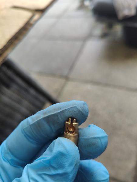

  • #12   28. feb 2025 He he. ..køre du så uden Ckoker hovede nu , altså den del på billiedet … er det den som du har forlagt et sted
  • #13   28. feb 2025 ja den går sgu lidt højt i omdrejninger nu ahaha så den komme ik ud og kører før om 2 ugers tid når den pakke kommer fra Kina af
  • #14   2. mar 2025 Ja den del skal du helst have monteret igen så den er tæt …, men så svært kan den da ikke være at finde hvis du kun har tabt den lige da du afmonterede den …. Og Et godt råd til dig er at du ikke kan finde den lille del og du helst ikke ønsker bruge mere penge på det end højst , så lad din scooter stå , et tørt sted så fugten ikke kommer ind i karburatoren via det lille hul som den sætter i … evt træk en frysepose og over hele din karburator osv og luk posen med strips eller noget og der fra så ellers stil scooter hen indtil du har delen monteret igen i din karburator … hvis du køre uden kan du være uheldig at tændrøret
    og stemplet bliver ødelagt…… Siger ikke det sker , men chancen er der
  • #15   2. mar 2025 Har heller ik kørt på den siden den røg ud
    Og den finder jeg ikke igen, sad og er ikke stolt over det men prøvede og lave en midlertidig trækchoker og så knak den snor der og pga fjederen sprang den afhelvedes til ned på vores græsplæne......
    men bestiller den senere og så går der nogen 2 uger cirka så er den ude og køre igen

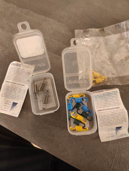

    Nævn lige trykfjeder og trimfjeder i dit setup og et link til din Udstødning ….
  • #42   23. mar 2025 her er et link til udstødningen https://kgi.nu/exhaust-athena-racing-1176-en
    trykfjeder og trim fjeder har jeg ingen erfaring med

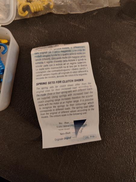

    eneste jeg kan sige dig med trykfjeder er den er blå ;))
    trim skulle gerne være de grønne på den skala her
  • #43   23. mar 2025 Blå Trykfjeder … Det kunne meget vel være en Polini trykfjeder
    Og angående trimfjeder …. Har du andre , hvis Ja hvad farve har du så til din polini kopling
    Inden jeg skriver en indstilling du skal prøve på din Scooter . Så skal jeg lige høre dig af af om , optrækket godt må være så vildt som muligt , altså så det nu passer bedst til et sports cylinder ….
  • #44   23. mar 2025 smiley Scooter model hvad var det for en
  • #45   23. mar 2025 jov har nogen andre liggende kan lige tjekke hvilke senere
    det en god gammeldags Gilera storm Hiper 2 ,;)
    og tænker ikke den Polini trykfjeder lyder helt gal efter et par Google søgninger
    og mener også det er dette sæt jeg fik med til den https://speedline.dk/p/trimkit-polini-speed-clutch-3g-s-p-245-085

  • #47   23. mar 2025 Det her er dem jeg har, Tænker umiddelbart dem der sidder i nu er dem som den Polini kobling kommer med std
  • #48   23. mar 2025 Og Her er skemaet på de polini trimfjeder
  • #49   23. mar 2025 Kanon nok med trimfjederne …
    Monter dine Blå polini trimfjeder i polini koblingen … spænd dem ud til den mx de nu kan eller må ….. ved godt mange tror det alt alt for meget osv i koblingen med de stramme trim , men mange glemmer at polini Koblingen du bruger , den burde polini faktisk anbefale til de store vilde kits , heller ikke engang Polini evolution 3 kitet …. Fordi med de blå polini trimfjeder , som enda er de strammeste de har til denne kobling . Så når de spændt ud til det max se kan og må , så er den faktisk kun spændt ud til ca 8500 RPM måske 8700 , og det enlig ikke meget i forhold til de andre vilde koblinger … så der spænd dem til max af hvad de kan og må uden at koblingen begynder glide ….
    I første omgang er dit optræk okey siger ….
    Så nøjes vi lige med dette her kun jeg siger ,..
    Monter dine blå polini trimfjeder i polini koblingen, og spænd dem ud til Max
    Så lige se hvor det bliver …… hvis det for meget så løsner du trimfjederne med kun
    Halv omgang pr Skru . Og så prøver du køre igen ….. fordi optrækket bliver med sikkerhed en del bedre så snart du bare skifter de polini trimfjeder der monteret nu … så ud med dem og i med de blå….
