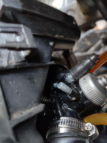

  • #10   9. jan 2025 De sidder på den her side så altså på venstre side fra luftfilter åbningen
    Skal dog lige siges den ikke var været ordentligt indstillet jeg har bare sat skruerne til det rigtige altså luftskrue helt ind og 1.5 omgange ud og så tomgangskruen på øjenmål men det var efter karburator rensning så den mangler lige og få det indstillet ordentligt når motoren er varm kunne det bare være der problemet ligger?
  • #11   9. jan 2025 Tomgamgs skruen ( Det er den store med fjederen på )
    Indstillings skruen jeg taler om ( Det er den lille Kobber Skrue )
    Jeg spørger om det for at vide hvad justerings skruen den arbejder med når man skruer på den fordi mange gør den fejl nemlig at tro skrue udelukket bestemmer hvor meget luft der skal blandes sammem med benzinen , Altså skruer du den med uret , altså ind i kaburatoren så blander den mindre luft i benzinen og skruer du den mod uret altså ud af karbruatoren så blander den mere luftninbenzinen. Og der hvor det så er at mange begår den fejl , er at de tror lige gyldig hvor skruen til at indstille på den sætter på karbruatoren så tror mange altid at det luft de arbejder med når indstiller på skruen.
    Sandheden er at hvis den skrue til at juster på den sætter tæt på luftfilteren
    Så betyder det at når du indstiller på skruen at så er det LUFT som du blander i benzinen
    Hvis skruen sætter tæt på det sted hvor karburatoren fast spændes på studsen
    Så betyder det at når du indstiller på skruen at så er det BENZIN du blander i luften
    Ogi dit tilfælde bruges skruen så til at bestemme den mængde benzin man ønsker skal blandes i luften …..

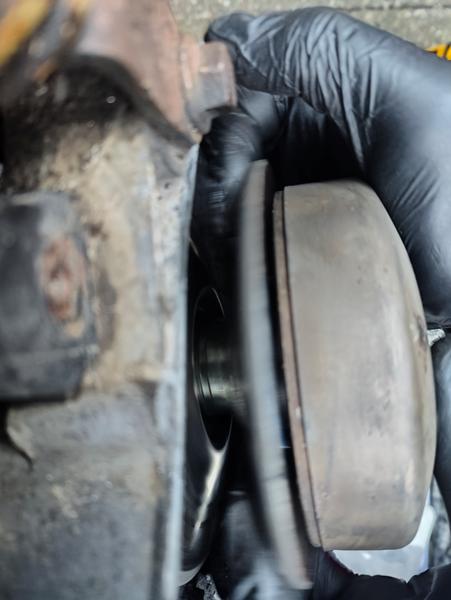

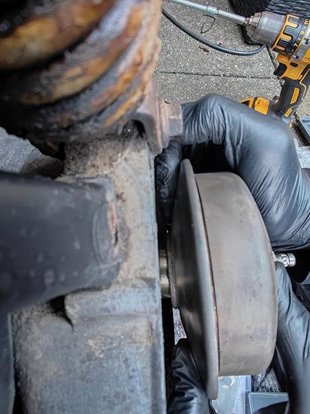

  • #27   23. jan 2025 Hvis jeg har forstået det rigtigt så åbner den umiddelbart fint nok?
    Dog kan jeg se nu på billedet at jeg nok godt kunne klemme den en enkel cm tættere ind

  • #29   23. jan 2025 Det okey syndes også det ligner kileremmen kan komme helt ned uden videre…

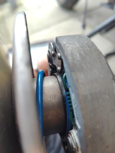

  • #35   30. jan 2025 Det kunne godt ligne en Polini trykfjeder og de kommer med fjederstyr... På min hot tog det fjederstyr 10 km/t af toppen.
    Fjederstyret skal sidde imellem kobling og trykfjeder.
    Du kan skrue kobling møtrikken af ved at skrue den på i en skruetvinge og banke på koblingen imod uret med en dorn. Det er lidt en kneppet metode men det virker fint.
    Så burde du måske også sætte en mere standard trykfjeder i

    Angående Malossi Fjederstyret …. Du burde næsten kunne se noget meget Gult mellem din remskive og kobling , så hvis ikke vi kan se det på billedet så er den nok ikke der
    Angående Trykfjeder… Så ligner det meget en Polini trykfjeder

  • #38   31. jan 2025 Hvad mener du med Koblings skålen er meget stram og kan rykke sig halv cm før baghjulet Tager fat
    Er det remskiven du mener som er meget stram åbne , eller hvordan
    Angående Trykfjeder .. Så polini helt okey , men alle mærker af trykfjeder kan jo sagtens blive noget lort hvis de for stramme eller slappe …..

  • #40   31. jan 2025 #39
    Koblingsklokken er direkte "sat sammen" med bahjulet, så baghjulet skulle gerne køre med det samme du drejer på klokken. En halv centimeter "slør" er sikkert fint nok, men 2-3 cm og så burde du nok renovere gearkassen.
  • #41   31. jan 2025 Emogøj 40#
    Jeg vil normal ikke gå ind og rette på folk , Men jeg vælger at gøre det her fordi ved kommen er lidt mere ny i faget , Du nævner det her med koblings klokken er Direkte sat sammen med Baghjulet , og det er forkert ,
    Klokken den sætter på Primær side og så ligger der Primær/sekundær Tandhjul som er trykket sammen og den lille tandhjul af de to der trykket sammen der går så over til Den store baghjuls aksel med en sekundær tandhjul fast trykke på.
  • #42   31. jan 2025 #41
    Det er derfor det stod i gåseøjn smiley I stedet for at gå i dybden med hvordan gearkasser fungere, så ville jeg bare nævne at klokken og baghjulet ikke kan "gå stramt" og at det er en "direkte" forbindelse (hvilket ja, ignorere gearforhold).
  • #43   31. jan 2025 Okey på den måde , Jeg var bange for han måske ville tro at klokken var forbundet direkte ind til Baghjuls akslen hehe smiley smiley
  • #44   31. jan 2025 S-K
    Er det rigtig forstået af mig at når du har spænt klokken fast på akslen , så kan du dreje klokken til højre og Venstre ca 1cm før du kan mærke det påvirker dit baghjul..
    på den Yamaha Aerox du ser i min profil den har jeg lige nu for 2min siden prøvet at dreje på , og drejer jeg klokken enten højre eller Venstre påvirkes baghjulet inden for meget meget få millimeter … og jeg prøvede også at gøre det på min den anden Yamaha Aerox
    Som jeg er ved at bygge op , ( Du kan se den i mit Foto album ) der påvirkes baghjulet og inden få meget meget få millimeter når klokken bevæger sig rundt.
    1cm som du skriver. Lyder af meget , men jeg mindes lidt på min første 100% nye Scooter jeg fik af mine forældre som var en PGO Hot50 tilbage i 1997 , der kunne klokken også bevæge sig i begge retninger relativt meget før baghjulet blev påvirket , eller du ved før man kunne mærke at klokken drejet rundt. Så det tror jeg ikke du skal tænke mere over ….
  • #45   31. jan 2025 Ja okay, Så blev man lidt klogere på det....
    Og den ik mere end 0.5Cm den kan rykke sig før baghjulet tager fat så det nok fint
    den spruttede og kunne slet ikke rykke sig med 90dysen der i så gik ned på en 88 der kunne den lige køre de 5kmt og nu er der en 85 i som den kører 40 cirka men den spruttede stadigvæk en smule ved fuld gas, og tændrøret er begyndt og blive mørkebrunt dog er det ikke påvirket nok endnu syntes jeg til jeg kan lave en ordentlig mening ud fra det så ville lige tage en tur mere imorgen og så tjekke det igen,men det mere om det er luft/benzin skruen der, som du nævnte tidligere som skal indstilles til resten eller om jeg lige skulle prøve en 83 dyse?
  • #46   1. feb 2025 Ja det burde ikke betyde noget … du kan jo ikke høre mislyde eller mærke noget forkert når trække scooteren , så jeg sten sikker på at det din model scooter som er født sådan
    Hvilken dyse havde du i da du kørte de her 63kmt prøv lige at sæt den i igen …
    Og så år du har gjort det.. så sørg for den køres drift varm , det kan du lige gøre ved at afprøve det der med at køre ned af bakke for at se om farten ændre sig en hel del mere til det højere .
    Når du så kommer hjem prøver du lige at trække chokoren ,.. og så fortæller du lige her inde hvordan scooter opførte dig da du aktiverede din choker igen …
  • #48   1. feb 2025 da den kørte 63kmt var det jo uden noget luftfilter og så en 90 dyse i, igår havde jeg så smidt den originale luftfilterkasse på og så indstillet den ned til en 85dyse pt hvor den kan køre 42kmt på toppen dog sprutter den stadig, idag ville jeg dog lige give den en køretur mere med 85 dysen og så lige tjekke tændrøret så jeg sikker på den farve som den har nu passer, den er pt sort-mørk brun dog sprutter den stadig som sagt og kører kun 42 mit spørgsmål er så om det er benzin/luft skrue der skal indstilles eller om det er en 82 dyse jeg skal ned i?
    og Choker, er der ikkeeee lige en på, den manglede da jeg købte den, dog tænkte/håbede jeg ikke det var noget problem for nu ihvertfald da den vel bare er starthjælp?
  • #49   1. feb 2025 Det lyder bare til at du skal ned i dyse. Men er choker modulet slet ikke i? Er det bare et åbent hul ned i karburatoren?
  • #50   1. feb 2025 smed en 82 dyse i eftersom tændrøret også var sort med 85 og tog en tur, den kører pisse godt med Bundgas, dog sprutter/hakker den stadig ved kvart - halvgas men det er vel bare nålen der skal indstilles på, og muligvis karburator skruerne
    og chokeren mangler og det ser ud til det bare er selve træk chokeren som mangler( se billedet) men tænkte ikke jeg gad købe en før jeg fandt ud af om motoren var en der kunne køre eller om jeg skulle sælge dyret videre igen smiley
    topfarten ligge lige nu på 63kmt på lige vej med den 82 dyse og Std luftfilterkasse på men lyder sagtens som om den kan komme op på mere tænker bare det kræver der er mere end de 100meter vej med 3 fartbump på som jeg kører på lige nu ; )) og selfølgelig så ogs modet til og tør da jeg kun lige pt har en halvt fungerende bagbremse
    tændrøret mangler jeg lige og få tjekket igen men det bliver lige om 10-15min tid før jeg melder tilbage omkring det smiley
  • #51   1. feb 2025 jeg retter lige mig selv her, de rester som sidder i nu skulle vist være til manual choker med kabel
    og skal have bestilt nogen andre ting på AliExpress og de har også den normale trækchoker der inde til 15kr iforhold til speedline som her den til 100-120.........
  • #52   1. feb 2025 Det lyder da meget godt smiley Men ja som du siger så mangler nål og skrue nok lidt indstilling. Og ja nogen scootere tager bare lidt længere at nå i topfart, så det er lidt svært at sige før du har fået den ud på en længere vej. Du kan evt prøve at tjekke om remmen kører helt ud på vario senere hen
  • #53   1. feb 2025 Jaja det fede er jo så at de skruer der sidder fuldstændig blokeret af luftfilterkassen sååå det bliver jo spændende og skulle indstille dem.........
    og tændrøret ser ogs ud til og have en anelse sort men der er noget mørkebrun/nøddebrun i så i princippet kunne man nok godt gå engang længere ned meen syntes jeg ik er nødvendigt (før sommer ihvertfald) der var ingen problem med fuld gas så det sgu nok fint
