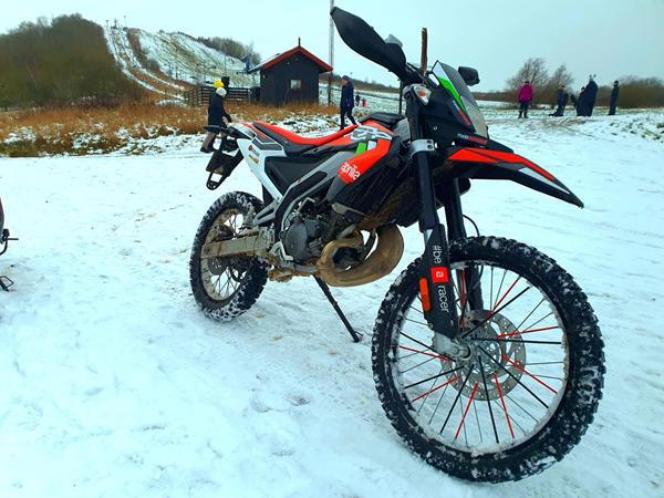

Jeg har samme motor som dig og har prøvet en masse forskellige olier af. også 80w90 malossi 7.1 SAE gearolie som åbenbart også fungerer til vådkobling...
https://www.malossistore.com/en/us/7-1-sport-gear-oil-sae-80w-90-0-25l-voge-sfida-sr1-125-ie-4t-lc-euro-5-2023-lc1p52mi-7613469b-mo01545-M-P
Men jeg er endt med at bruge motul 5100 15w50.
Har valgt noget tykkere olie end 10w-40 fordi jeg synes koblingen er for snappy til offroadkørsel... Ku også bare ha sat blødere koblingsfjedre i men så er jeg ikke sikker på den ville kunne holde til fuld gas.
Ideen med den tykkere olie er at koblingen vil skubbe olien mellem koblingspladerne væk langsommere, så man får en mere gradvis tilkobling og dermed en mere tilgivende kobling når man prøver at file kobling, under teknisk kørsel offroad m.v.
Men hvis du bare ska ha en olie så ja bare 10w40 til mc.
