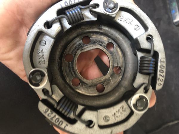

  • #1   2. jun 2024 Det er på en jog r
  • #2   2. jun 2024 Den ligner ikke dem på goohle images når man søger jogr yamaha original clutch.

  • #5   2. jun 2024 107mm passer til de fleste fra 00erne og frem, undtagen CPI, som kørte med 112mm.
    De helt gamle Jog AS kørte med 105mm.
  • #6   2. jun 2024 #4 Hvor skal jeg måle min kobling henne for at få 105mm eller 107mm alstå skal jeg også mål de der sorte koldser med når jeg måler
  • #7   2. jun 2024 Man måler koblingsklokkens indvendige diameter og så køber man en kobling til ens maskine der er de 107mm klokken gerne sku være.
    Det jeg mistænker ikke passer på din kobling er tykkelsen. Altså hvis du lægger den fladt ned på et bord, hvor højt fra bordet når den så.
    Det er derfor jeg ville ta din kobling ud, køre i en thansen hvor de har kobling til din motor, og så bede om at få dem ud på disken så du ka lægge din egen ved siden af og se om din er for tyk, og det er derfor remskiven ikke helt kan åbne.
    Måske er der nogen der har sat en pgo remskive i din.

  • #8   2. jun 2024 Har fundet ud af at koblings klokken er 107mm
    En af mine venner har også en jog som er lovlig. Så jeg tænkte bare at tjekke det med den. Men vis det ikke rigtig hjælper så vil jeg køre en tur i thansen, og se på deres koblinger ved siden af min
