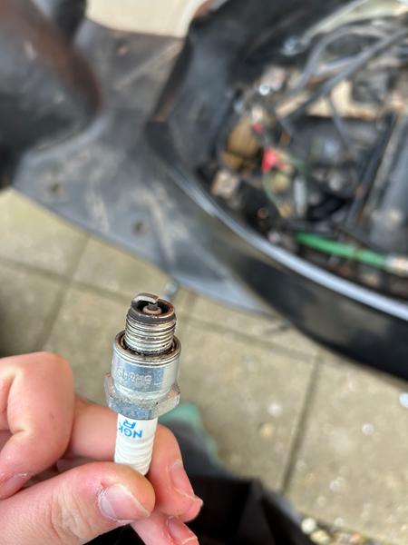

Jeg har prøvet en del på den men jeg overvejer lidt om jeg skal smide den til en fornuftig mekaniker fordi som sagt starter den efter sådan 70 huk og den plejer at dø med bundgas og kun køre 25

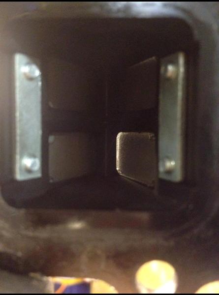

Muligt så det ikke fiser ud

Få afmonteret studs og tjek pakningen er intakt tjek så membran og vær sikker på den er tæt måden du gør det på er at du tager den ud og så hold den op mod en lampe lige som på billedet og du kan så se der løber en smule lys igennem i det ene hjørne og det betyder så den er utæt
Få kontrolleret at gnisten på tændrør er stærk, Blå/hvid og konstant
Er alt ok her så vil jeg tro den mangler kompression og så er der ik så meget at gøre end at afmontere topstykke og cylinder og tjekke cylinder væggene stempel, stempelringe og så ogs tjekke top og bundpakning
Send ogs lige et billed af dit nuværende tændrør du har i
