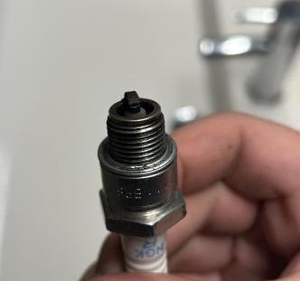

jeg har et ngk r BR8HS Tændrør i

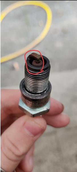

Jakob du ved jo tydeligvis ikke hvad det er du skal tjekke så lad for helvede vær med at spil smart og tro du ved det hele for det gør du tydeligvis ik.
Du skal tjekke den del af tændrøret jeg har markeret i billedet er den mørke brun ligesom den i mit billed er den ok helst lidt lysere så nok en ned i dyse, Er den sort har du for stor dyse, Er det Hvidt har du for lille og er tæt på en varmesætning
Og lyt nu hvad folk fortæller dig du skal gøre, Brian bad dig simpelt om bare at sende nogen billeder så du ik skulle tjekke det selv.
Få sendt nogen billeder af dig tændrør så tager vi den derfra

Hvad dyse har du i nu er du ik sikker må du meget gerne tjekke
Alt Er std med ubegrænset Polini udstødning?
Hvornår er din Karburator sidst blevet renset og grundindstillet?

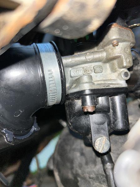

Det er vel bare en std 12mm Phva Dellorto?

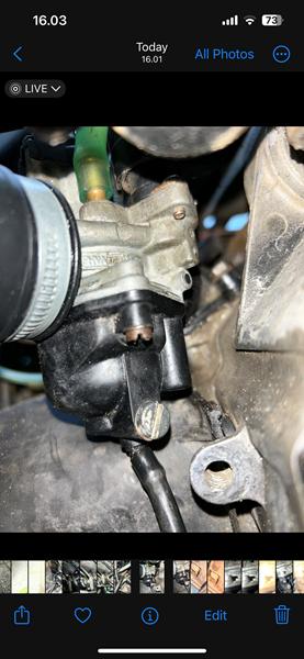

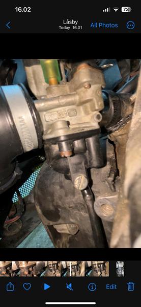

Der er en Luftskrue og en tomgangskrue den fortæller jeg dig hvordan du indstiller lige om lidt men kan du sende et billed af din Karburator mere iforhold til om det er en
Gurtner 12mm eller en Dellorto phva 12mm Karburator du har på
