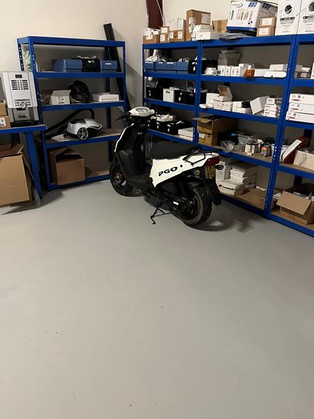

Min Pgo hot 50 fra 2018 har svært ved at starte når den er kold {{forumTopicSubject}}
Hej
jeg skriver angående en pgo hot 50 jeg lige har købt. Den starter fint når den er kommet i gang. Men når den er kold har den meget svært ved at starte. jeg har tjekket om den for benzin. og om den for tænding. Jeg har også købt en ny choker til den. Den er ikke sat på endnu da jeg ikke ved om det er den.
Har i nogen ideer til hvad det kan skylles ?.

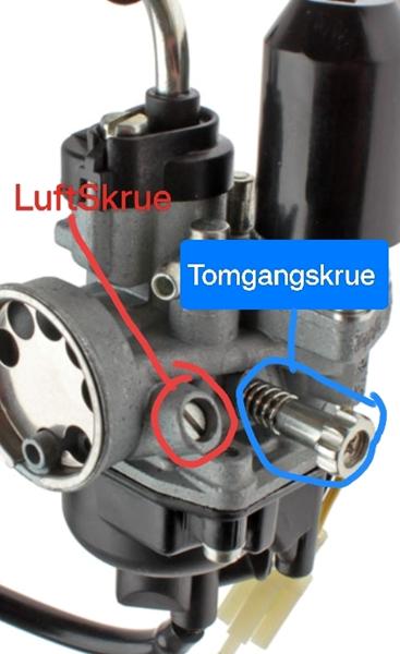

  • #8   7. okt 2023 så vil jeg umiddelbart bare tro Karburatoren skal indstilles ordentligt
    Har selv fulgt den her Guide Før og syntes selv den er nem at forstå smiley
    du scroller bare ned til når han begynder og skrive om Luftskruen og følger den derfra
    (Se linket)
    https://www.scootergalleri.dk/fotoalbum/guider/14376-saadan_indstiller_du_din_karburator_
    !!! Det meget vigtigt at når du indstiller den at Moteren er varm så kør minimum en 5min tur inden!!
    Her er at billed af Hvad luftskruen og tomgangskruen cirka ser ud
  • #9   7. okt 2023 Det kan dog også godt være skidt i karburatoren når den har stået i et stykke tid bygger den en masse skidt og snavs op i karburatoren som godt kan gøre den har svært ved at fungere optimalt med mindre det noget du allerede har gjort skal den nok bare indstilles
