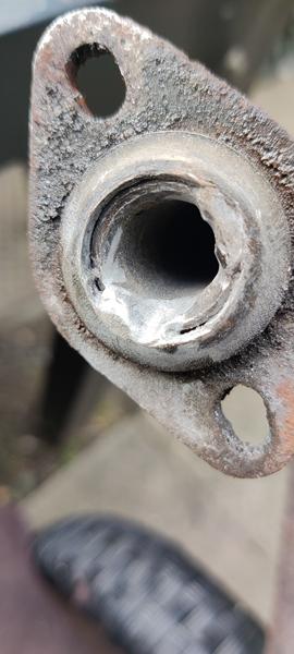

Davs SG skriver da jeg står med det problem at jeg simpelthen ik kan få begrænsningen ud af min udstødning har prøvet at slibe svejseklatterne ned og så prøve at hamrer i dem og der sker ik noget ved simpelthen ik hvad jeg ellers kan gøre nu
har siddet og prøvet at google omkring hvordan man gør og kan ik finde noget som virker for mig

  • #1   8. sep 2023 fen er led der skal du bruge en hurtig sliber eller dremmel
  • #2   8. sep 2023 nogle andre muligheder overhovedet da jeg ik har mulighed for at kunne bruge sådan nogle der? sad med et bor tideligere og sleb den ned men det virkede ik rigtigt den vil ik rigtig give slip
  • #3   8. sep 2023 du kan sidde i en uge med en fil
  • #4   8. sep 2023 stor hammer og en skarp flad skruetrækker, vel placeret.
    Det sku ku nakke de to små svejseklatter.
    Det noget pis når man ikke har det rigtige værktøj
    Engang fjernede jeg en lignende begrænsning i en gg ved at stikke en skruetrækker nedi og bare sidde og vrikke. Der gik ikke mange minutter før den var vrikket så løs at den ene svejsning slap, og så var det bare om at vrikke den anden vej og få den anden svejsning til at sige knæk.
    Stål ka kun tåle at blive bøjet X antal gange frem og tilbage... Om så det kun er en halv mm af gangen
    Men den er ret godt fæstnet den der. Der ska forstaand og teknik, eller det rigtige værktøj til.

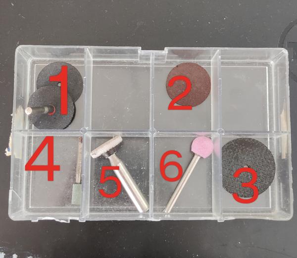

  • #8   10. sep 2023 davs er lige kommet hjem og er lidt usikker på hvilken rækkefølge man skal bruge dem i?
  • #9   10. sep 2023 Nu jeg tænker efter ka de tynde skæreskiver vist ikke komme ned i udstødningen til svejseklatterne og skære dem over.
    De er nok for store i forhold til hvor tyndt udstødnings røret er.
    Det gælder om ikke at ridse den glatte rundede yderside. For det er der den slutter tæt mod cylinderen.
    Så jeg havde taget nummer 4 og startet med at slibe her i fotoet, med spidsen af slibestenen pegende ned i udstødningen så den ikke sliber for meget på overkanten af den rundede del der ska slutte tæt mod cylinderen smiley

    Du ska nok regne med det tager 5-10 minutter slibe tid hvis ikke mere.
    For at få gjort svejseklatterne svage nok til man ka knække dem bare ved at gi et dask.
    Så ka man bruge nr 4 hvis den stadig er flad og ikke slidt skæv haha, eller nummer 6 til lige at slibe rester af svejseklatten af.
    Der sker ikke noget ved lidt sliben på tætningsfladen. Bare den ikke blir meget voldtaget for så blir den småutæt hehe

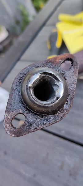

  • #13   10. sep 2023 fik slibet den ene svejsning ned en god sjat men den rykker sig stadig ik men det kræver nok et par stykker af de der for umiddelbart er den svejset rigtig godt på
    hvor havde du købt nummer 4 og 6 henne?

  • #15   10. sep 2023 De er egentlig lavet til slibemaskiner der ikke er så stærke men kører enormt hurtig rundt.
    Hvis man sætter dem i en skruemaskine der drejer langsomt og presser for hårdt så blir slibestenene og sandpapiret trykket i smadder af metallet. De er lavet til let tryk med høj hastighed, og så holder de stadig ikke for evigt.

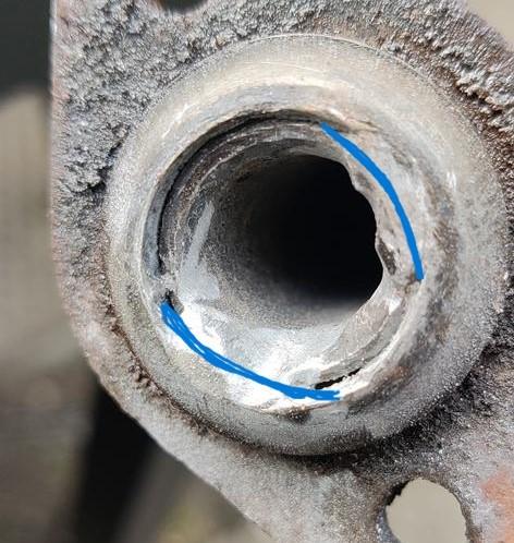

    Hvis du ka slide en af skæreskiverne så den blir mindre, evt bare skær en rille i en sten eller noget andet hårdt. men ikke lægge noget særlig tryk i, for så risikerer skiven at overophede og knække.
    Evt nummer 2 kan komme ned og skære nok til resten kan vrikkes løs, evt med lidt brug på en sten først, ka den stikke ned og skære en rille i svejseklatten så den ka vrikke løs.
  • #16   10. sep 2023 skære cirka sådan her

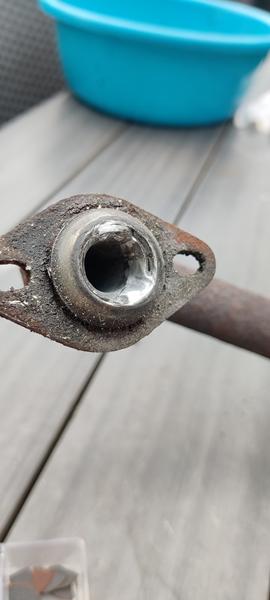

  • #18   10. sep 2023 prøvede med en skive da jeg kom hjem og den knak sådan set med det samme prøvede så her nu at få dem gjort lidt mindre men de knak stadig meget nemt umiddelbart tror jeg bare jeg må få købt en guldplade istedet den er svejset for godt på til det er noget jeg kan magte mere af nu har siddet den sidste time og prøve at få den slibet ned og hamret osv men den giver ik slip tror det noget jeg giver op på for nu med mindre du har andre forslag

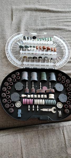

  • #23   11. sep 2023 lige en update fik købt sådan et sæt her og så sliber jeg den lige stille og roligt den her gang smiley
  • #24   11. sep 2023 Ok der sku være rigeligt til det ka lykkes selvom du kun har skruemaskine smiley
    Det gør det lidt nemmere at ha sådan en hurtig slibemaskine. Men det kræver bare mere tålmodighed så ka en skruemaskine også sagtens.
