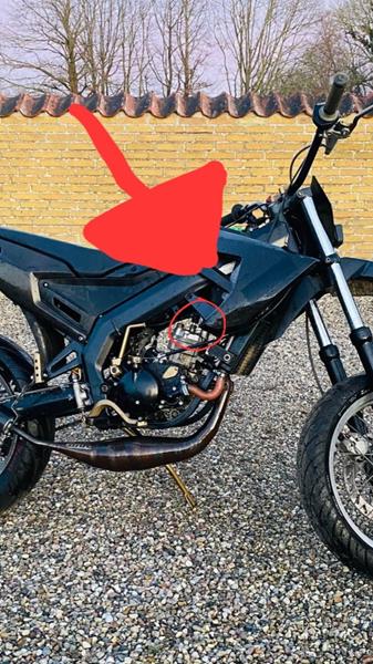

    #9   4. sep 2023 Hej det vil jeg gøre men nu kommer der et pinligt spørgsmål: jeg kan ikke finde hvor tændrøret sidder, ved godt hvordan man tager det af men kan simpelhen ikke finde det:////
  • #10   4. sep 2023 smiley
    kik på din motor cylinder er den som stikker op på toppen af den går der en tyk ledning til tag ledning af der sidder tændrør

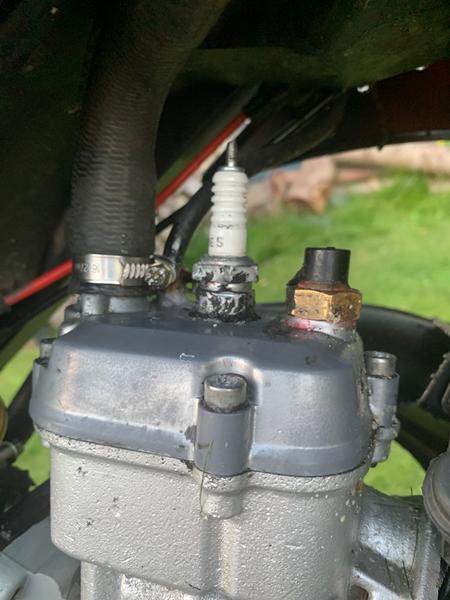

  • #11   4. sep 2023 Her foto hvis du ka se i cirklen. Der sidder tændrøret på toppen af cylinder hovedet

    #12   4. sep 2023 Kan jeg helt uden Bekymring skrue tændrøret af, der kan ikke komme vand ned til cylinderen. Det bare at kølevandsslangen er lige ved siden af tændrøret smiley skal bare være 100 så jeg ikke ødelægger alt.

  • #14   4. sep 2023 nej det er 2 delt topstykke du giver bare gas men kan ikke lide at den er utæt ved temp måler

    #15   4. sep 2023 Okay jeg prøver at tage tændrøret af. Er den utæt? Tror bare den ikke er på og er lukket helt.
  • #16   4. sep 2023 jeg tror du er mere blæst ind vi andre er her inde hvordan kan en temp måler være lukket
    det røde er køler væske . det kommer jo ikke af sig selv temp måler er sensor som giver signal til at tænde lampen som advare om for høj temp

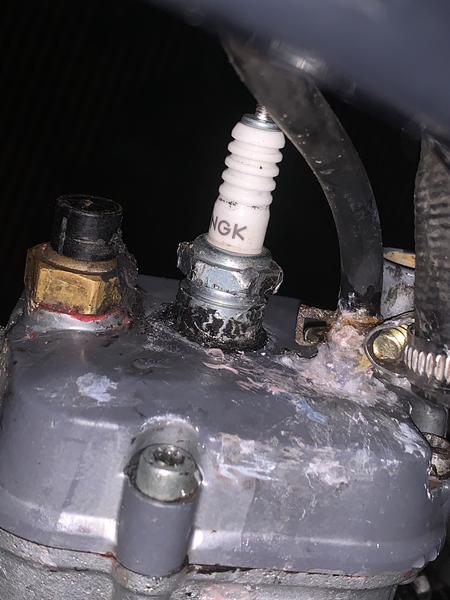

    #20   4. sep 2023 Men noget jeg ikke forstår er hvorfor der er noget gummi lim af en slags på her? Tror i den har været utæt?:///

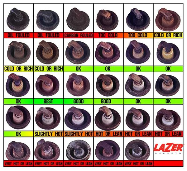

  • #21   4. sep 2023 Der ligger ikke vand på topstykket og der er intet tryk når motor er slukket så du skruer bare tændrør af og ser på farven ift tændrørsguiden

    #22   4. sep 2023 Så jeg burde ikke være bekymret når det ser sådan ud som på billedet, er det ikke lim så det holdes tæt, er jeg blevet snydt?
  • #23   4. sep 2023 det var det røde silikone som linet kølervæske for mig dog skal den ikke have silikone
    for mig ser det ud til at vandstudssen har været skadet og forsøgt limet
    husk når du køber brugt køber du andres problemer
