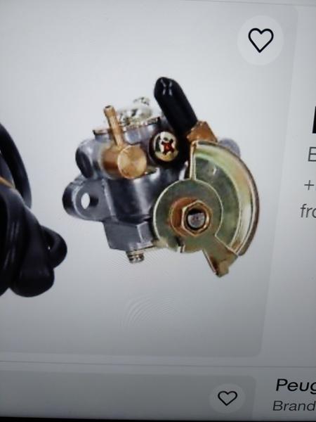

  • #1   22. aug 2023 du kan ikke juster den ud over kablet det skal være spændt når du ikke røre gassen så slør på 1mm ok ved at skubbe med en finger på siden af kablet ved olie pumpe for når den er (lukket) er den faktisk stadig lidt åben til tomgang derfor ser du mange so har kørt et års tid med knækket kabel
