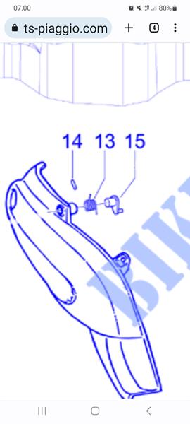

  • #3   9. aug 2023 Den der nr 14 på tegningen, er det ikke en rørsplit?
    Jeg kan sgut lige huske det helt, men jeg skal selv have fat i noget strøm bag venstre sideskjold i weekenden. Så skal jeg gerne kigge og skrive til dig bagefter så du ikke splitter noget ad.

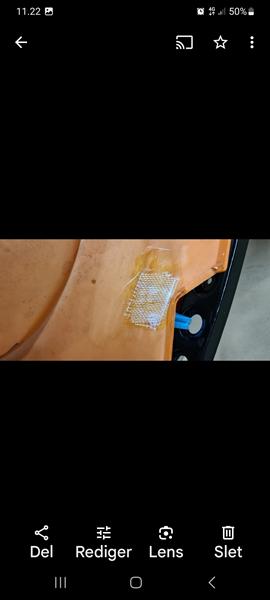

  • #5   9. aug 2023 Her er et billede af bagsiden fra jeg renoverede min egen storm købt i 2020. Indrammet med rødt kan du se skjoldet bagpå. og zoomer du ind kan du se en sort prik ca kl 2 position. Mener det er en rørsplit der holder låsecylinderen.
    PS: Du kan se noget af renoveringen i mit fotoalbum,det var noget af en omgang

  • #8   9. aug 2023 Nu kiggede jeg lige på dit fotoalbum hvad gjorde du med de knækkede skjolde? Købte du nye eller limede du på inder siden og malede bare på yder eller?
  • #9   9. aug 2023 limede det med danalim 309 og forstærkede med glasvæv fra biltema. malede skjolde bagefter.
    Det er den bedste løsning jeg nogensinde har set til skjolde. Og limen er til både abs og pvc plast,og meget bedre til skjolde end standard tagrendelim og hjemmelavet "legolim"
    Legolim er legoklodser blandet med fortynder så det bliver til mayonnaise man bruger som lim.
  • #10   9. aug 2023 her er limen

  • #15   10. aug 2023 Ok jeg er snot dum som sædvanlig
    istedet for en split i det hul er der en lille dims du skal trykke ned og vippe den lidt ud samtidig efter der kan du bare tage en lille tang trække den ud det rigtig simpelt jeg turde bare ik helt da jeg ik gad og risikerer at ødelægge min lås men endte bare med at prøve mig frem smiley
