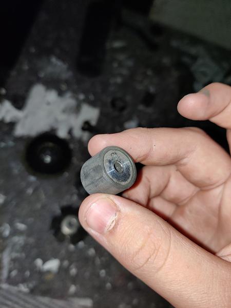

Tænker de her kvalificerer sig rimelig godt for slidt eller? Bare lige bekræftelse inden jeg køber nye
Hvilke skal jeg så have? Det en scooter jeg har fået og ejeren ved det ik selv har ik en vægt til at veje dem
Der er ik nogle tun dele på
Den har kun pillet skive

  • #1   29. jul 2023 de er døde
  • #2   29. jul 2023 Tænkte jeg nok hvor slem er min rem her? Hvis man kan se det ud fra billeder
  • #3   29. jul 2023 den er mør og slidt
  • #4   29. jul 2023 Så den skal skiftes eller?
    Du ved vel ik hvilke ruller jeg skal have ved ik hvilke der er på nu
    Der er ingen tun dele

  • #5   29. jul 2023 op til dig jeg tror den springer om max 1 år
    jeg ville tage 6.5 grams ruller
  • #7   29. jul 2023 begge dele
  • #8   29. jul 2023 Hvad dor en scooter dik du …..
    Dine ruller ligner lidt størelse der har 16x13 men de kan også være 15x12
    Men ja kileremmen SKAL skiftet først før du tænker på at sætte andre nye ruller i …. He he
  • #9   29. jul 2023 Når ok så må jeg vel bare få skiftet begge

  • #10   29. jul 2023 nej dine ruller er større
  • #11   29. jul 2023 Har du evt et link til nogle? Er ik så erfaren vil helst købe de rigtige
  • #12   29. jul 2023 du skal bare købe dem der er under din model eller stalker eller måle dem ud har
  • #13   29. jul 2023 Skal jeg helt op i 19x15 og 6.5 gram eller er jeg helt væk nu?
  • #14   29. jul 2023 Ja det satme svært at bedømme på min iPhone desvære hvad størelse det er …
    Hvis jeg var dig så skifter du alt som er nødvendig . Og hvis du har spottet noget som kom ud far koblingen af , så køb en ny kobling også , jeg linker lige hvad jeg havde gjort eller købt for at serviser min scooter så den gik ordenlig igen og ikke mindst sikkert.
  • #15   29. jul 2023 Hiper bruger 19x15,5 så hut jeg visker.
    Remmen jaa der står i servicemanualen hva den minimum ska være i bredde, men ud fra billedet at dømme er den til skift.
  • #16   29. jul 2023 Så bare
    Ny rem
    19x15.5 og så 6.5 gram ruller?

    Altså er det de her der skal på nu så syntes de ser meget meget store ud iforhold til dem jeg har?
    https://www.thansen.dk/scooter-mc/scooter-og-knallert/reservedele/piaggio/fly/variomatik/rullesaet-o19x15-5mm.-6-5-gram-fly-2-takt/n-237262708/pn-237262701/
  • #19   29. jul 2023 Rullerne 19x15,5 = 7.5gr .. Doppler Rullerne køber jeg altid fordi jeg ved ud fra egen undersøgelse at doppler Rullerne er dem som kommer tættest på til den Vægt som hver enkelte rullle er opgivet til at skulle veje …
    Se linket.
    https://speedline.dk/gilera-storm/ruller-19x15-5/variatorruller-doppler-19x15-5-1
    Kilerem til dit behov ville nok være en standart eller Orginal type som den i linket. Og som vil være et godt valg så længe din motor er standart ….
    Se linket.
    https://speedline.dk/gilera-storm/kilerem/kilerem-original-s-pg-43686-4

  • #25   29. jul 2023 Hvis det er Standart fabriks variator som er monteret på din Storm , så burde det altså være det her 19x15.5 I støreslen , men nu ingen pakning min ven .
    Du gør det at du tager de brugte ruller med ned til Thansen , så kan du veje dem og tjække størelsen på dem , så for 1000% sikkerhed de ruller som du skal bruge både i vægten og i størelsen.

  • #28   30. jul 2023 Jammen så sammenligner du bare selv ved at måle en af rullende for at se om det den rigtig srøresle
    Husk lige størelsen er ikke ment på den måde som hvad vægten på rullen er…
    Altså støreslen er ment som hvor mange mm lang og høj den enkelte Rulle er og du skal bare måle en af de brugte rulle som sad i scooteren .
    Og de tal du for dig målt frem til fra den enkelte brugte rulle , Det er de Rulle størelser du skal have de ny på.
    Så kan du se på thansen hjemmeside under deres Rulle udvalgt og højre trykke på musen eller trykke på din skærm på den rulle størelse du skal bruge , så du sikker på alt er rigtig ….i størelsen , så det kun Vægten du skal finde frem til og den skal bare være magen til den som de gamle ruller er på ….
    Og hvis det er at det går helt galt og du ikke kan finde rullen du skal bruge . Så har jeg Helt nye Dr pulley Sliders “ Ruller “ i mit værksted , så sender jeg dig gerne et sæt i den vægt du skal bruge ….. ….

  • #38   30. jul 2023 Ruller ka man lægge alle 6 på en bagevægt, og dividere deres samlede vægt med 6. Så har man ca vægten på dem.
    Remmen ville jeg få skiftet.
    Rullerne er svære at se på fotoet om er meget kantede, eller kun lidt kantede.

    Rullerne har cirka 1-2 helt flade sider på hver og en masse små flader
    Update på rullerne:det er 19x15.5 jeg skal bruge i størrelse ved ik lige hvor tunge de skal være der står 6.4 som orginal men det skal de vel ik være når jeg har pillet skive
  • #41   30. jul 2023 Hvis motor er std, bare så ville jeg sætte std rullevægt i igen. Om der er ring i vario eller ej sku ikke gøre nogen forskel.

  • #55   2. aug 2023 Ok fandt lige ud af jeg er blind og det er en 18 rem ved ik lige målene ud over
    80-83cm rundt om
    3cm i bredde
    Størrelse 18
    Der står dog 10 og 3 ik 103 forstod ik helt målene men måske gør du?
  • #56   2. aug 2023 De tal der står på remmen er ikke dens dimensioner, men en varekode.
    Hvis du har købt den fra thansen som du linkede til tidligere, så sku den meget gerne være de mål der stod den er. 810mmx19mm
  • #58   2. aug 2023 Starter lige helt forfra
    Den nye rem er en 810x19 som jeg fik at vide burde passe jeg kan ik få den på overhovedet
    Alt under her snakker jeg om den gamle rem
    Så kiggede jeg på den gamle rem og fandt ud af jeg skal have briller fordi den er en
    18x Et eller andet det står ik på den de eneste mål/dimensioner jeg har på den er
    80-83cm rundt om
    3cm i bredde
    Cirka 1.2cm i højde
    Størrelse 18
    Det eneste der står på den gamle er
    18
    10 og 3
    Viser i billedet under
    Det er en Piaggio orginal
    Er det ik bare en 810x18 jeg skal have så?
  • #59   2. aug 2023 Nej du ska ha sådan en 810x19 som du har købt
    De tal der står på remmen har intet med målene på remmen at gøre
    En ny original der ikke er blevet slidt er 19mm bred.
    Og 810 lang er perfekt.
    Du kan sagtens få den på hvis du gør som man normalt gør når man monterer en ny rem
