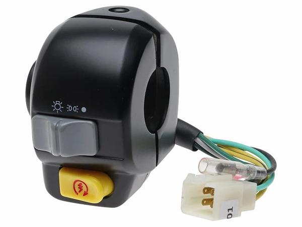

Jeg vil gerne montere angel eyes på min hot og jeg ville gerne vide om man kan gøre sådan at de feks. kun tænder ved positionslys på den grå knap her eller om man skal købe en kontakt til dem.

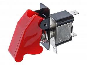

den nemme måde du kan gøre det på to måder tag plus og minus fra batteri med en kontakt og sikring på
jeg ville finde acc plus ved tændingslåsen så du skal have nøglen drejet på tænd for at det virker også tage minus finde minus i el nettet også igen med sikring på plus der skal du så selv til at lede det tager 2 min med et multimeter også lære du også lidt selv
jun 2019
maj 2023
Følger: 17 Følgere: 560 Emner: 173 Svar: 400
jun 2019
https://www.jemogfix.dk/kabelskosaet-med-46-dele/3121/9019209/?gclid=CjwKCAjwq4imBhBQEiwA9Nx1BuGzdy8WKRJjWklujQBfEVe4zQ0dclnVItk3qlBfBYEk2r3IN5FBYBoCRm0QAvD_BwE&gclsrc=aw.ds
så tager du og klipper plus ledning så sætter to af de sko på som passer på kontakten bruger tangen sørg for at ledninger sidder fast i skoen igen husk sikring før kontakten
