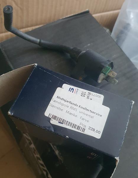

    Det minder mig om jeg fik en øøøøh stator var det vistnok. Lille sort elektronisk dims der hører til tændingen... fik sådan en med i en lille æske da jeg købte min. Den var blevet skiftet af butikken pga tilbagekaldelse fra producenten, og den sku ku gi problemer. Det burde være fikset på 2020 sendaerne men hvad ved jeg.
  • #5   7. maj 2023 Tændspolen.
    Ikke stator

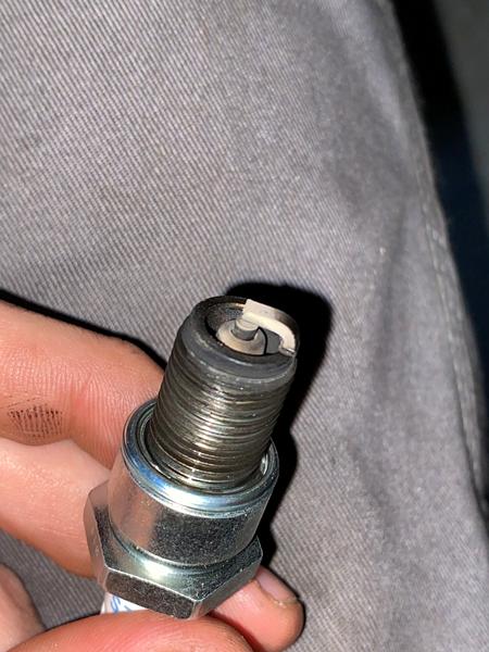

  • #13   7. maj 2023 Skal jeg prøve og tage tændrøret af og kigge og sende billede
  • #14   7. maj 2023 Har os lige skiftet tændrøret fordi det stoppede med at virkede ordenlig, og det var rigtig meget sod på, og udstødningen drypper helt vanvittigt med olie!

    Mit gæt er at det er et eller andet helt basalt som du ikke ville vide hvis du stod og kiggede på det, eftersom du ikke ved at den farve tændrør der er faretruende bleg.
    Det må slet ikke være så lysehvidt gråt. Derfor man skal følge reglen om at starte for stor og gå ned 1 nummer af gangen til den ikke 4takter mere. Tvivler på om 102 overhoved er for stor eller den skal have større og du bare ikke kan høre forskel på bøh og sprut.
