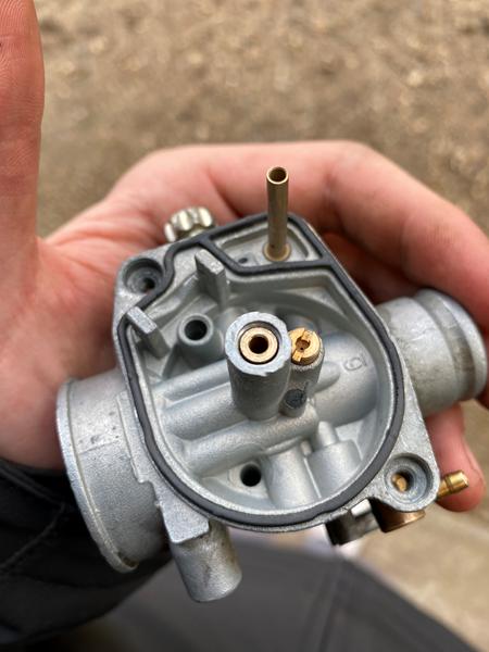

  • #4   12. apr 2023 Du skifter dyserøret ved at tage karbu af. tage bundkar og gasspjæld ud og dysen ud, og så presse oppe fra gassspjældet ned på den lille bronze spids der stikker op i venturien på karbuen.
    Så plopper dyserøret ud nede hvor dysen sidder, og så stikker du det nye dyserør op og sætter 90dysen i igen og så bare skift tomgangsdysen.

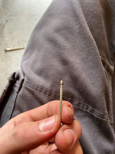

  • #14   15. apr 2023 Har puttet nye dyserør i , men ka ikke få dysen tilbage i
  • #15   15. apr 2023 Det skal presses lidt op i forsigtigt først.
    Når du får dysen ind og den får fat i gevindet, så presser dysen selv dyserøret helt op på plads så det sidder fast ligesom det gamle
