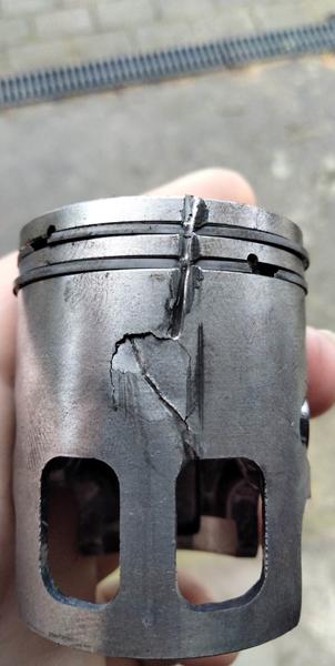

hej håber der er nogle der kan hjælpe mig jeg har skiftet cylinder og stempel på min hot for anden gang nu og den ødelægger det med det sammen nogle der kan fortælle mig hvorfor

tjek den så har du et mulig problem ude af vinduet.
tror dog ikke det er en mulighed at smadre et stempel så meget ved bare det. ser ret groft ud

så tænker det også må være krumtap eller krumtaps leje ?
Det ligner at stemplet er blevet skudt med en kugle.
Af med blæserhus og kickstarterskjold og ryk i krumtappen.
Hvis den ikke har smidt en låsering, så er det et fremmedlegeme
