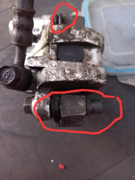

Jeg søger gummie dutter, til kaliber, de 2 man kan se.
Søger ikke komplet rep sæt stempel, gummie ringe og hvad der ellers hører til.
Er der en der ved om gummie dutterne kan købes solo, evt hvor
På forhånd tak

    #3   12. mar 2023 Brian. Det rækker hvis jeg bare skriver pgo, om det 1 el 2 stempler, bestemmer du.
    Nr 2. Det er ikke gummi forring ved stemplerne, der er defekt.
    Det er de gummi dutter man kan se, når kaliberen er færdig samlet, og monteret.
    Jeg spørger til om nogen evt ved om de sælges separat. Og hvor de kan købes.
    Jeg skal bruge 6 stk gummi dut.
    Jeg går ud og finder en møg beskidt kaliber, og ligger et billede op af dutterne:)

  • #5   12. mar 2023 Gummi manchet til glidestængerne.
    Det kan slet ikke betale sig, til en kaliber der er så billig.
    Køb en brugt som er i super god stand.
    Det bliver nok bare alt for dyrt at købe dem og hvis dine er revnede så tjek lige om dine glidestænger eller hullerne de går i, er slidt eller istykker.
